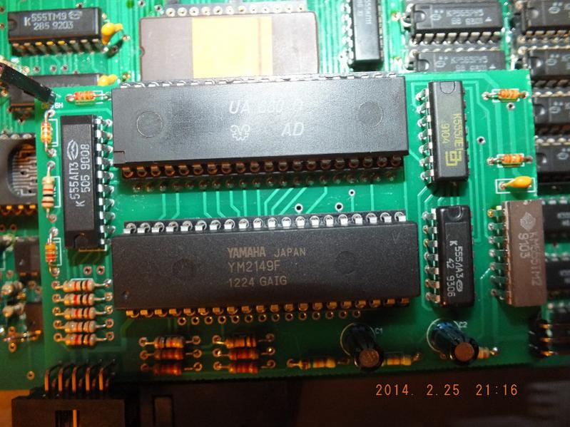

    Цитата Сообщение от voin Посмотреть сообщение
    без ay все нормально показывает(главное меню),пробовал с двумя AY ,в чем может быть причина?
    т.е. со вставленным адаптером, но вытащенным АУ? диоды правильно запаяны?

    да с вытащенным ау, диоды вроде бы правильно

    фото ay

    А там точно АП3 должна стоять?
    Она вроде как инверсная. Я правда не в курсе схемы.
    Если это для кемпстона жопстика, тогда конечно не спорю

    Когда я собирал такую платку у меня была ошибка в разводке. Проверил по схеме, в одном месте разрезал дорожку, в другом кинул перемычку - заработало. В общем схему в руки и прозванивать.

    ап идет на джойстик.поповоду ошибок вродебы все ок.кз не наблюдал

    voin, Если диоды КД521, то правильно запаяны, если это КД522 то неправильно.

    диоды прозваниваются правильно,ошибки которые на фото не наблюдаются.(

    voin, возьми альбом пентагона и проверь всю плату
    ---------- Post added at 00:18 ---------- Previous post was at 00:16 ----------
    может быть плата касается чего-либо снизу?
