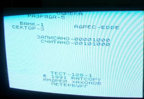

    Хелп! Как локализовать сбойный чип памяти? Тест выдает ошибку по 2-му разряду банка 1 сектор 3.
    лучше скинь скриншот теста, или напиши что записано и что считано. понятие разряд может толковаться по разному.

  5. #1165
    18.04.2012
    26
    После установки блокировочных конденсаторов на рушки после 10-15 мин прогрева сбоит 5-й разряд. Вот скрины ошибок
    Вот скрины ошибок
    картинки не видать. возможно ссылку надо как-то по другому вставлять с mail.ru

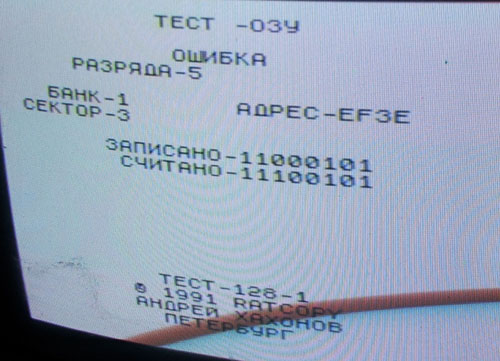

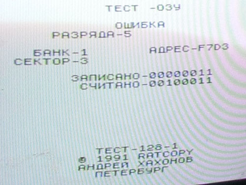

  7. #1167
    18.04.2012
    26
    При длительном тестировании появляется ошибка 5-го разряда. Вот скриншоты ошибок.

    После увеличения напряжения питания до 5,4 В, ошибки стали появляться реже. Но все-равно появляются.
    Сейчас блокировочные конденсаторы стоят только на рушках.
    Как локализовать неисправность?
    ну тут надо смотреть РУшки, которые сидят на D5 шины данных, DD25 или DD33.
    их желательно поставить по всей плате. были фотографии в теме собранных плат, по ним можно ориентироваться.
    померяй напряжение на рушках и проце и выставь на них в районе 4.95В. завышеное напряжение ни к чему хорошему на плате не приведет.

  9. #1169
    18.04.2012
    26
    Обнаружил следующий косяк.
    При подключении АТ-шного блока питания
    напряжение питание на всех микросхемах получается около 4,8В.
    А тест нормально работал от лабораторного БП с напряжением выхода 5,6В (на микросхемах при этом 5,2В)
    Вынимал все чипы что на панельнках (ЦПУ,ПЗУ,ОЗУ)-картина та же - 4,8В от АТ-шного БП.
    Как выяснить где просаживается?
