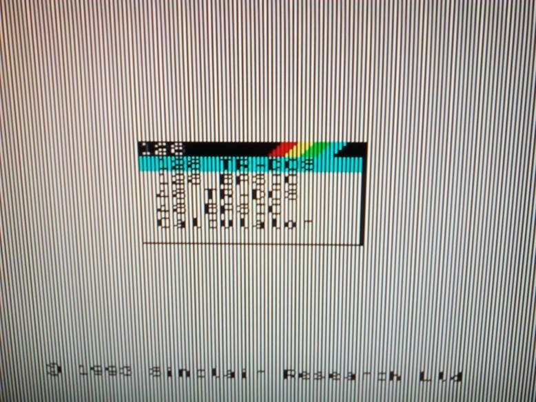

    День добрый!
    Сейчас занялся восстановлением пентагона. Плата 1991 года, удалось дойти до отображения меню 128 бейсика, огромное спасибо solegstar за подсказки.
    Но выглядит как-то все странно и мрачно:
    На экране узкие вертикальные полосы и черно-серое слабоконтрастное изображение, и жирный ,странного вида, шрифт
    Плата запитана от совкового Б5-47, напряжение на процессоре и памяти 4.91В.
    Тест 128к , вставленный вместо ZX-Print, проходит без проблем, 48 тест в той-же панели показывает матрац. Записал на пробу две РФ-ки результат тот-же, но записанный в 27512 работает на ура....
    прошивки 100% правильные, из архива solegstar, верификацию на программаторе проходит, мистика какая-то.....
    Мультиплексоры на выходе видео КП12, сигнал blanc на 15 ногах присутствует, видеовыход собран по оригинальной схеме пентагона, подключен к жк. панели через скарт, (орель на этой панели показывает без проблем).
    Подскажите пожалуйста куда копать?

    juka1868, попробуй вот это - http://zx-pk.ru/showthread.php?t=258...l=1#post840358, но кп12 - это не хорошо для видеовыхода, т.к. у них есть z-состояние выходов, когда выходы отключены от входов, в отличии от кп2, у которых выходы висят четко в 0, когда выходы отключены от входов. попробуй подтянуть резисторами выходы к земле, скорее всего жк.панель не правильно определяет уровни видеосигнала, если будет легче, то меняй на кп2. еще проверь номиналы резисторов видеовыхода.
    шрифт в этой версии 128пзу вроде и так жирный, возможно его считать и на эмуле проверить? но надо на сопли проверять в районе счетчиков ие7.

    Пока стою перед выбором- или подтягивать через резисторы 1 Ком ( что более реально )
    Или менять ( руки бы тому оторвал кто КП12 впаял) КП12 - что более рискованно - дорожки жуть - но это будет крайний вариант
    Есть еще вариант - собрать все вместе и на композит - не знаю почему - но тогда все изображение на месте и в порядке

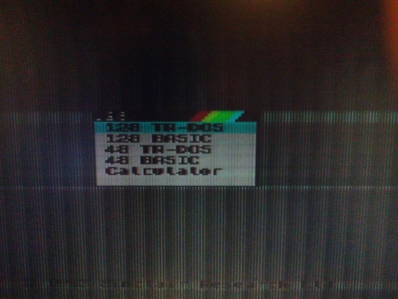

    КП12 заменить на КП2 ???
    Не вопрос, благо разорился на паяльную станцию, и в процессе допиливания платы уже были выпаяны две линейки озу (12 трупов), две ир23, две ап5, ие10, процессор, вг93, и панель под пзу-шку, при всем при этом выдрал всего четыре дороги и загадил все канифолью.....
    solegstar, как всегда не в бровь а в глаз
    Фото после замены КП-шек:
    Теперь очень хорошо стали видны узкие вертикальные полосы и артефакты на шрифтах, вопрос куда копать дальше???

    Сопротивление поставьте на 20 контакт скарта - примерно 100-150 ОМ . У вас явственно засветка какая то - или видимо что то куда не то припаяли

    Фотография сделана с уже установленным в разрыв sync 120 Ом-ным резистором...

    на цвета установленны сопротивления?
