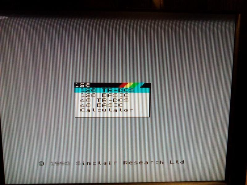

    Цитата Сообщение от juka1868 Посмотреть сообщение
    Теперь очень хорошо стали видны узкие вертикальные полосы и артефакты на шрифтах, вопрос куда копать дальше???
    вертикальные полосы есть и на бордюре тоже?
    Да все верно.
    Поставил резисторы 330 Ом на цвета и "синхру".
    Картинка стала менее яркой, больше ничего не изменилось:
    http://zx-pk.ru/asset.php?fid=54841&...8&d=1447266086
    Пробовал параллельно выходу "синхро" подключить емкость 750 пик, полосы сдвигаются относительно изображения.
    Ни у кого идей не возникает???

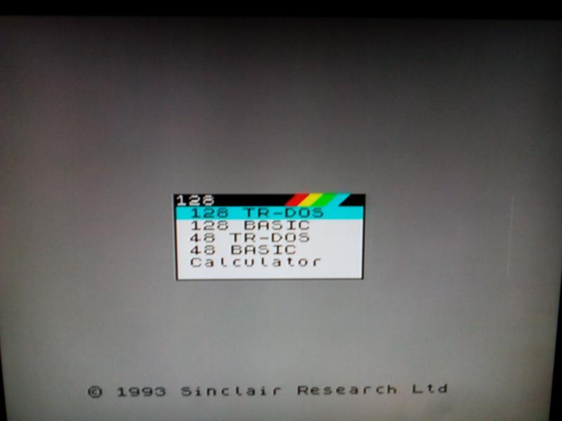

    Все вопрос снят:
    http://zx-pk.ru/attachment.php?attac...&thumb=1&stc=1
    Проморочил всем голову, а сам неправильно припаял С17, в сигнале бланк, вместо корпуса холодный конец влепил непонятно куда.
    неправильно припаял С17 в сигнале бланк вместо корпуса холодный конец влепил непонятно куда.
    так вот куда?

    так вот куда?
    Сам понимаю, что вопрос нуждается в ответе
    Так вот рядом с С17 есть переходное отверстие и дорожка ведет к 7-й ноге DD45 (ТМ8), вот откуда такой "замечательный" эффект в виде полос через весь экран.
    Еще экран все время мигал переходя то в негатив то в позитив, причина не правильно разведены дороги на плате, перепутаны выводы 12 и 19 ИР23 (DD40)...
