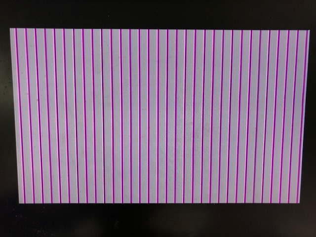

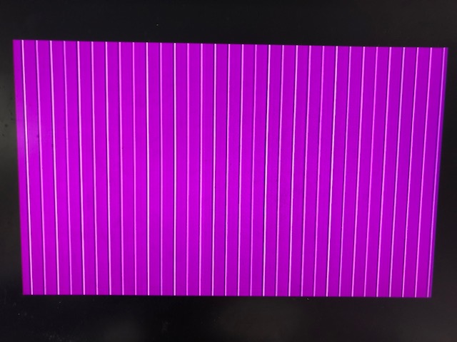

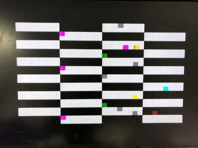

    Помогите пожалуйста с запуском пентагона.
    При первом запуске без процессора и пзу - выдает шахматку, хоть и с артифактами
    После того, как вставляешь процессор вместо матраса картинка выглядит таким образом
    Опыта большого нет, но есть желание разобраться и все таки запустить это чудо

    Остается воткнуть ПЗУ и что-то должно выйти.

    а что есть из инструмента? мультиметр, осцилограф, лог. пробник или лог. анализатор? также, изучался ли материал по настройке платы из этой темы? есть возможность прошить тестовые пзу?
    Спасибо большое за ответ. Проблема уже решилась заменой D55, пентагон благополучно стартовал. Клавиатуры пока нет, чтобы проверить дальше
