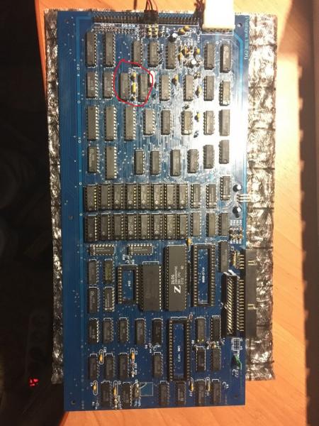

    tipa, где вы видели на плате пентагона транзисторы в видеовыходе?
    я честно говоря думал что вот этот
    сделал такой вывод, т.к. было указано что моргалка теперь на микрухе... я могу быть неправ конечно. не особо разбираюсь во всех тонкостях, как уже писал раньше.

    это транзистор сигнала BLANK. VT1 по схеме.

    всем привет, я снова с вами!
    я взял тайм аут (на самом деле ждал приезда пзушки тестовой) и сделал
    1. распаял блокировочные конденсаторы 0.1 мкф на озу, с обратной стороны платы
    2. тоже самое на всю логику
    3. резисторную сборку на Z80
    4. кинул +5 на рельсу питания, с обратной стороны
    5. заменил пару ваттных резисторов и конденсаторов на голубые, но потом что то забросил, боюсь сорвать пятаки
    из трех огромных конденсаторов на самом деле работает 2, один на макетной плате - не подключен
    в результате - без процессора шахматки нет, картинка точно такая же.
    с процессором и без пзу - есть матрац, но не тот!!!
    картинки платы
    https://cloud.mail.ru/public/EGQA/H2fADHGzr
    https://cloud.mail.ru/public/BHzd/wgxnLhEo4
    https://cloud.mail.ru/public/2Q19/7kpnjwdc4
    видео с процессором и пзу, жму на reset (на самом деле кидаю землю)
    https://www.youtube.com/watch?v=WAxR5r94sBI
    с процессором и тестовой пзу - тест не пускается, вижу только тот же матрас. при reset полоски перемещаются - см видео
    прилагаю фотки платы (помыл снова в ацетоне) и видео запуска с пзу
    поможайте дальше плиз, уверен, мы его дожмем (но ето не точно)

    crrush, сейчас пентагон ведет себя так, как будто нет ПЗУ. Вы тестПЗУ прошивали на весь обьем или только первые 2кб? тест из сообщения JV-Soft`a расcчитан на пзу 2716 (573РФ2\РФ5), если Вы хотите его использовать, то нужно прошить именно в РФ2/РФ5. я склеил этот тест для разных обьемов ПЗУ, от 2764 до 27512. Вот ссылка.

    ох, я не прошивал, я попросил коллегу с форума, он в твери (то есть оч далеко от меня), но он ее шил в 27128
    ехехехх((
    теперь опять ждать придется
    спасибо за файлик, скочал - попрошу снова записать
    о, а у вас нету теста для ленинграда (в частности 2012), а то тоже не запускается, правда сборка не моя)
