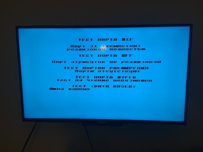

  6. #1696
    23.09.2009
    60
    Доходит до сюда и виснет

  7. #1696
  8. #1697
    16.12.2009
    4,735
    365
    378
    241 сообщений
    для начала, попробуйте вынуть ВГшку и музпроц. возможно они мусорят на шину.
    далее, если есть осциллограф, то посмотрите сигнал инт. он должен быть частотой 48.8 Гц и длиной импульса в нуле - примерно 8 - 9 мкс.

  9. #1698
    23.09.2009
    60
    ВГ и музпроц вынул - не помагает. Осциллографа нет, попозже одолжу и попробую

  11. #1700
    16.12.2009
    4,735
    365
    378
    241 сообщений
    Тогда попробуйте ещё сменить проц, если есть заведомо рабочий. Резисторы подтяжки шины данных какого сопротивления? И если это резисторная сборка, правильно ли расположен общий вывод резисторов?
