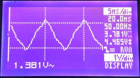

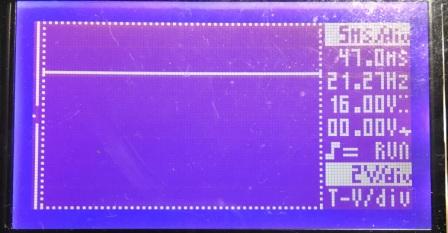

    Ткнул осциллографом, похоже INT в постоянном уровне
    Тогда смотрите сигнал от конденсатора С6 и дальше по цепи до С8. Проверьте правильность монтажа диода, резистора и конденсаторов по схеме.
    Спасибо огромное!!! С6 оказался 22pf вместо 22nf. Теперь все работает)))) Видать продали не тот, а я недосмотрел при сборке(
