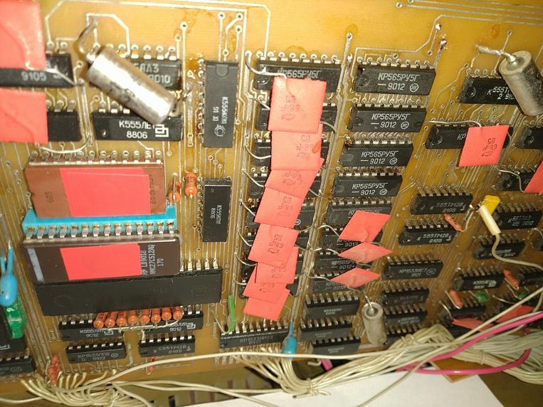

    Есть пентагон 128, классический, из 90-х, так вот с ним проблема - работает крайне не стабильно, сам перезагружается, зависает, выдает мусор на экране. По главной менюшке ходит. Захожу в бейсик 48, могу немного набрать, строк 5, а могу и ни одной не набрать. В тр дос тоже самое. Куда копать? За 25 лет ремонту не подвергался, все родное, включая электролиты.

    polikarpov76, поменял электролиты, толку нет.Блок питания смысл менять? Он ведь от этого блока работал не один год. Блок простой, трансформатор, диодный мост, два кондера электролита (поменял) две КМ-ки, крен5а. На 13 вольт тоже самое, только крен8б и еще вторая линия 5вольт, для питания дисководов, так же реализована, как и первая. В ходе экспериментов ситуация усугубилась, поменял я пзу (была заведомо рабочая, думал может прошивка подстерлась), теперь что с родным пзу, что с новым один мусор на экране после включения. После серий нажатий на сброс может сброситься в бейсик 48 или тр дос. Так же если нажать и удерживать сброс, то мусор как бы исчезает и картинка может поменяться на стартовый экран бейсики 48 или полоски сброса, отпускаешь сброс, опять мусор. Как процессор выбирает, какую подпрограмму из пзу ему стартовать после сброса?
    Походу не в пзу дело, без него тоже мусор и хаотично бегающие 1х8 черточки.
    Короче без пзу работает вот так:
    https://youtu.be/1SF8ButX8cU
  6. #1715

    Дефект, что на видео выше устранил. Когда плату вытаскивал, замкнул один провод на память и сразу не заметил. Сейчас работает все по прежнему, не стабильно. Сама плата выглядит так:

    Может быть стоит поверх рушек еще емкостей подкинуть?
    Напряжение по линии 5вольт 4.82 вольта.

    Первым делом я убрал бы все флажки с платы и поставил новые ёмкости порядка 0.1мкФ по питанию и соответствующих номиналов если в каких-либо корректирующих цепях.
    И можно ещё попробовать запитать от проверенного БП АТ\АТХ.
    4.82 вольта может быть на грани нормальной работоспособности.

    П321, подкинул другой БП, от АТ PC, толку ноль. Напруга на рушках от этого БП 4.92В.

    Ну если эта плата как-то запускается то скорее всего микросхемы там все вполне живые(в том числе и память). Вполне может быть где-нибудь холодная пайка или микротрещины на дорожках и переходных отверстиях. Можно попробовать аккуратно пройтись паяльником хотя бы по памяти да и просто внимательно просмотреть плату и пропаять подозрительные места. И как я уже писал разобраться с блокировочными кондёрами и остальными флажками(если они есть ещё кроме питания). Мне кажется что тут сейчас даже тестовая ПЗУ особо не поможет.
    Хотя насчёт теста могу ошибаться.

    Для начала попробуйте тестПЗУ. Она проверит память на целостность.
