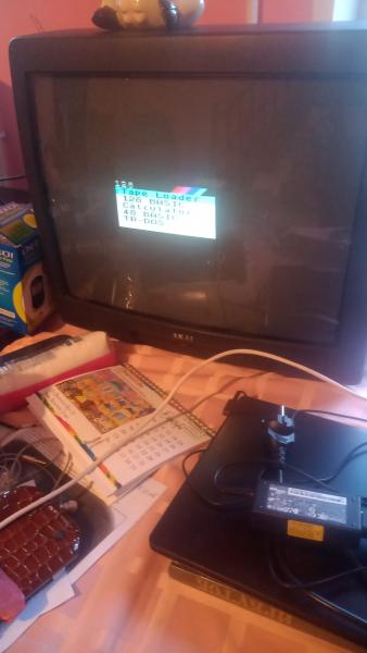

    Приветствую форумчане. Собрал пентагон 128 схема 2014 от TETROID.
    Имею вот такую картинку:Нажмите на изображение для увеличения.
    Подскажите куда копать?

    В этой теме или в теме про новую плату есть мои сообщения по этому поводу. Видимо привязки к чёрному нет.

    КП2 надо заменить на КП12 или через сопротивления, найдите мои сообщения там есть все

    Подключаю всё через скарт. Напрямую. Изображения не было вообще, пока резисторы R35-R40 не поменял с 680 Ом на 68 Ом. В схеме от Mick именно такие номиналы.
    Я так понимаю КП12 это тот же мультиплексор, что и КП2, только с инверсией? В схеме почему то именно КР1533КП2 стоят. И в версии от TETROID, и в версии от Mick.

    А вот этот транзистор, который рядышком с этими микросхемами, он же участвует в схеме гашения.... Вот его думаю надо бы проверить.

    Он не фигурирует. Это другое. Либо меняй на КП12 либо инвертируй сигнал. В моих постах и ответах все есть.

    Простите, не спора ради, но во имя истины: именно через этот транзистор и идёт в смесь сформированный импульс гашения. Это первое.
    И второе: в моем случае я неправильно поставил транзистор, развернул не так, соответственно были перепутаны база и эмиттер. Ошибка монтажа. Транзистор впаял как надо КАРТИНКА НАКОНЕЦ ТО БЕЛАЯ! Как и должна быть.

    Не спорю. Но я говорил именно про то, что в комплекте ив наборе идут КП2 а надо КП12. Просто многие с этим сталкиваются. Не более

    нет, надо именно КП2.
