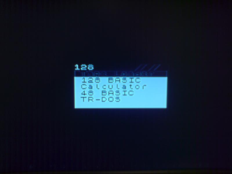

    Прошу простить меня за упрямство, но оно таки завелось. Даже соседи, наверное, слышали.
    Теперь, если меня спросят, какой у меня любимый конденсатор, я скажу - блокировочный!!!
    Каюсь, был упрям, но стОило напаять пяток кондеров (больше не нашел, просто), то все ошибки как рукой сняло.
    Странно, но в главное меню выходит только со старинной пзу-шкой, а ту, что мне сегодня зашил SoftFelix из файла присланного solegstar выкидывает в тр-дос :-/ хотя, последовательность внутренностей верная, кажется, да и в верности процедуры прошивания никаких сомнений нет.
    Заменил все рушки сименсовскими РУ7-ми, но стал глючить 0-й разряд (на него не хватило кондеров), поставил туда две РУ5В, а как припаяю кондеры, поставлю сименс снова. Да и все равно, были планы на расширение до 512... Кстати, 1-я нога у сименсов висит в воздухе - нормально все.
    Теперь нало ломать башку, как получить человеческое и цветное изображение через скарт (и с минимальными трудозатратами). Через КТ315 и два кондера оно ведь правильное?, подскажите, кто знает. Потому как, белый фон - а экран черный и нихрена не видно.
    А потом уж буду дальше возиться.
    Огромное всем СПАСИБО!! Без Вашей помощи, меню я бы точно не увидел!
    ТР-ДОС то хоть 5.04? Прошивку сейчас перепроверил - последовательность правильная.

    C огромным трудом, но разглядел, да, 5.04. Мистификасьён
    Кстати. Не моргает моргалка курсора. Номиналы установлены согласно П.3 в первом сообщении, КТ315Б и 56КОм. Дорожки никакие не резал. Надо было?
    ---------- Post added at 23:49 ---------- Previous post was at 23:37 ----------
    Есть у меня подозрение, что R50 должен быть не 56 и 36 Ком, а 560 и 360 Ом соответственно...

    думаю нет, надо подбирать обвязку, ну или сделать доработку для моргалки из первого сообщения.
    насчет видео - я так понимаю на телеке нет скарта, так что тут один выход - подключить палкодер. и еще - в 853 сообщении это картинка с тремя смешаными цветами+синхра или с одним+синхра?

    Со скартом к щастью все нормуль проверено на скорпионе. Просто первый пуск нужно было хоть как-то увидеть, пусть и в чб виде.
    Потому и вопрос : 315+2 резюка на каждый из цветов и синхру хватит для радости?
    думаю да. только сам по себе пентагон 128 с нестандартной частотой кадров, поэтому может и срывает изображение... если интересно поэкспериментировать, можно поставить в пентагон кварц на 14.3МГц вместо 14, частота кадров должна быть 50 и ты увидишь телек срывает изображение из-за частоты или по завышенному уровню сигналов, но опять же - демки пойдут тогда "лесом".
    ---------- Post added at 09:59 ---------- Previous post was at 09:56 ----------
    и не забывай подать 5В на 16 вывод скарта через 270-300 Ом для переключения телека в RGB-режим.
