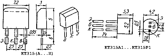

    КТ315 в корпусах ТО-92 (?) ещё ни разу не видел
    Цоколевка

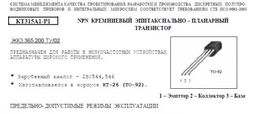

    Цитата Сообщение от Andrey F Посмотреть сообщение
    Цоколевка
    Есть еще и такие у них цоколевка отличается.

    Evgeny Muchkin, Надо бы тестером прозвонить, где у них база..
