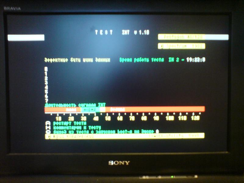

    Теперь 4.30 кажет три варианта длины инта: 28,32,36. Вроде Это можно считать идеальным подбором.
    А тест Ковалевского в тап или тзикс существует?
    Но игры все равно виснут. Полностью загружаются и виснут
  10. #889
    26.09.2009
    г. Красноярск
    3,198
    40
    128
    103 сообщений
    А я вообще, про 32 слышал... не?
    В пентагоне он должен быть в этом районе.
    Lenght of INT: 4608 Cycles.
    Должно быть ~71000 (даже больше).
    Где-то на форуме "пролетал" в одной из тем о сборке\наладке.

  11. #890
    16.11.2005
    2,925
    1,169
    362
    198 сообщений
    Ага, спасибо, нашел.
    Тест ковалевского показывает 40 тактов. Норма.
    Непонятно...
    И главное, тесты грузятся и работают, картинки к играм тоже грузятся нормально, а сами игры не пашут, виснут или скидываются после загрузки
