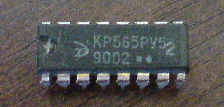

    Купил рушек. Похоже, козлы из микроники мне под видом ру5в продали какую-то лажу, типа а1. На мсх серп с молотом, 565ру5 и ниже двойка нарисована, и еще две точки.

    и еще две точки.
    Фото в студию. 2 точки - РУ5В - всё нормально. В компе работают?
    Не работают они, симтомы 1:1 как ру5а1 было, то один разряд битый, то другой. Они уже почти в помойке.
