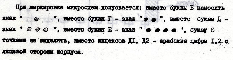

    Evgeny Muchkin, По скану паспорта на РУшки получаеться , что вам продали половинки, т.е. 565РУ5Г Д2

    pavel_1977,
    Andrey F,
    Evgeny Muchkin, самое интересное, что отбраковки (половинки и четвертинки) РУ5-тых встречаются только с буквой Д. По крайней мере, я только такие видел. А тут РУ5Г2.
    Я там чуть выше с точками накосячил: 2 точки - это Г.
    МГТФ - любимый провод!

    SoftFelix, Да как то странно в паспорте с которого делал скан ( маркировка серп и молот) в таблице есть только
    РУ5Б
    РУ5В
    РУ5Г
    РУ5Д
    РУ5Д1
    РУ5Д2
    РУ5Е
