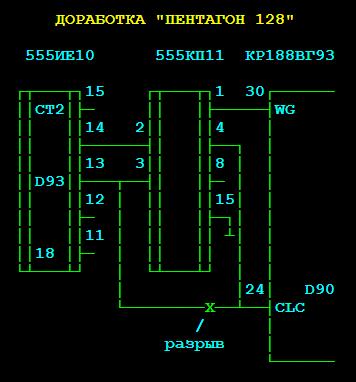

    Протурбировал ВГ, очень рекомендую. Всего одна КП11, зато насколько меньше шума
    по какой схеме собирал? есть глючные варианты.
    По этой.
    А в чем глюки заключаются?

    По этой.
    Глючная.
    Дискеты портит.
    Вот эта нормальная.

    Какой резистора номинал?
  9. #938
    20.03.2007
    3,000
    201
    113
    97 сообщений
    10 кОм. Вот тут можно более подробно почитать.
