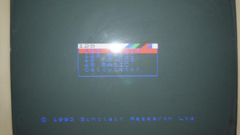

    Картинка не вставилась.

    скорее всего достаточно было проинвертировать синхросмесь. полярность строчных и кадровых импульсов видимо не та была.
    на борту пентагона учли возможность инвертировать цвета. для этого необходимо - найти дорогу, которая соединяет 2, 5, 10, 12 ноги D71 и которая подключает их к +5в, отрезать её от +5в и переключить на GND.

    КП12 на, допустим, КП17?
    у Вас установлены КП12 вместо КП2?
    Установлены КП12.

    АлександрПП, как решили проблему с выводом изображения через столбец?

    Попробую.
    попробуйте отключить только 12 ногу D71 от +5В и подключить на GND
    Установлены КП12.
    лучше сменить на КП2, т.к. у КП12 есть Z-состояние выходов, были проблемы с ними. или подключить на выходы КП12 резисторы 1 кОм к GND.
    Очень просто. Решил менять микросхемы. При этом заметил, что неправильно впаян С17 - одним концом не в GND, а в переходное отверстие. Перепаял и все нормализовалось.

    При этом все изображение в инверсии.
    Перепробовал все. Нормализовать изображение удалось только после замены КП12 на КП17.
