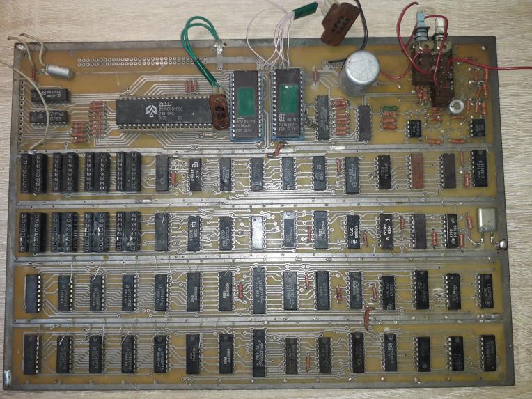

    Доброго времени суток. Пришла на восстановление, после выдирания КМ-ок, данная плата. Кроме конденсаторов, на ней выдрано и несколько резисторов. Хотелось бы опознать ее, чтобы найти схему и определиться с номиналами.
    Это Львов. Спектрум-совместимая машинка.
    https://drive.google.com/drive/folde...nl?usp=sharing

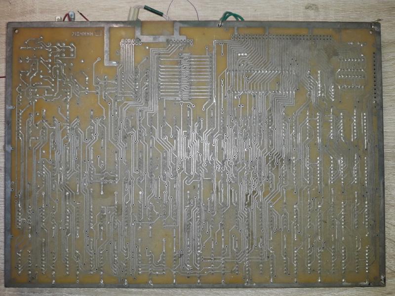

    Некий Мастер обрел свое место в коллекции, выкладываю обещанный скан платы:
    https://sun9-28.userapi.com/impg/MnZ...13e&type=album
    И второй, в шоколадном корпусе от БК:
    https://sun9-52.userapi.com/impg/TUl...136&type=album
