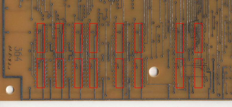

    Есть несколько таких платок. Достались мне в числе прочих (Дельта-СА и Дельта-Секам-Диск) от товарища, который работал на курском заводе "Прибор". И вот хотелось бы узнать - это тоже какая-то Дельта или платка от какого-то другого клона?

    Ovvnex, вот здесь Вы сами пишите, что это "Дельта-Микро" (или "Дельта-Секам-Диск", если запаять всю плату полностью).
    И еще про нее. И схемы.

    Дельта-Микро и Дельта-Секам-Диск имхо отличаются от той платы, скан которой я выложил выше. Голые платы Дельта-Секам-Диск у меня тоже есть и они такие же как на вот этой фотке.
    Хотя, да, возможно это какой-то вариант Дельты-Диска, но какие-то различия точно есть.

    Да, на скане чистой платы видно 16 ИС ОЗУ. Видимо, вариант "Дельта - Диск" с ОЗУ 128К.

    Забавно!) Вроде "Прибор" Дельты 128 не выпускал. Или возможно готовился.
    Я просто решил распродать все свои запасы, с которыми точно ничего делать не буду и решил начать с голых платок. Дельты на рассыпухе и Дельты-Секам-Диск идентифицировать удалось легко, благо и собранные компы на таких платах есть. А вот эти платки вызвали вопросы.

    возможно сделать и выложить скан второй стороны?
    Не вопрос!
    Заново пересканировал платки, сделал по два скана каждой стороны, т.к. платка маленько не помещалась в формат А4.
    Архив с фотками тут:
    https://yadi.sk/d/1oyxswNirrWLC
    И всё же, имхо, это какой-то вариант Дельта-Диск, но с озу 48к. Не смог я на платке 16 корпусов памяти насчитать.

    Ovvnex, спасибо за сканы. 16 шт. ОЗУ: Нажмите на изображение для увеличения.
