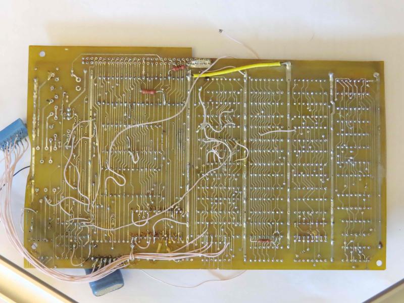

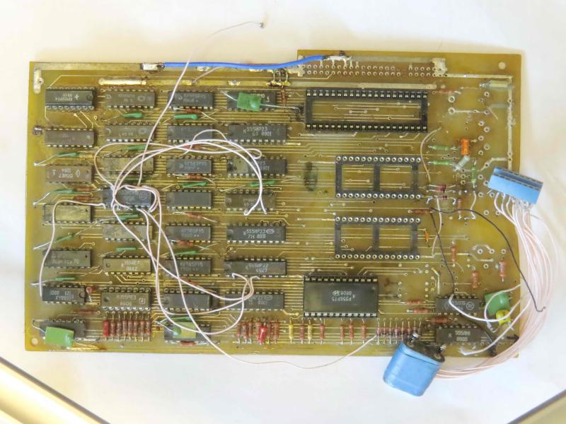

    Здравствуйте!
    Нашёл у себя некоторые раритеты.
    Две платы ZX-Spectrum и контроллер дисковода HR-DOS.

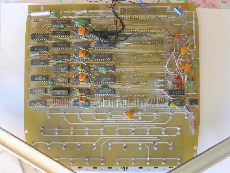

    Первая плата ZX целиком с клавиатурой без доработок. На ней не хватает ИР10,РТ4 и РТ5. О процессоре и ППЗУ не говорю. Естественно не включал.
    Рис. Плата2
    У второй платы отрезана клавиатура и выполнялись какие-то доработки.

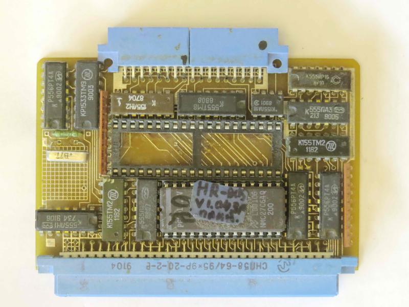

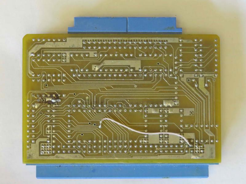

    Я выпаял из "системного" разъёма разведённый шлейф с ещё одним разъёмом. Он предназначался для контроллера дисководов HR-DOS.
    Рис. Плата1
    На картинке две стороны платы контроллеров.
    Рис. HR-DOS
    На второй плате заменил все советские «кроватки» на буржуйские.
    Включил вторую плату, что-то зашевелилось, в смысле генератор завёлся и появились многие сигналы на микросхемах. Но не все. Молчит РТ5, и некоторые выходы некотрых ИР23
    Если возможно, опознайте эти платы Спектрумов. А если ещё и схема найдётся, то будет ЧУДО.
    Спасибо.

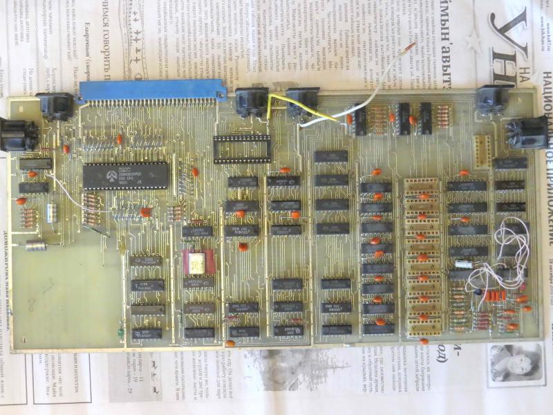

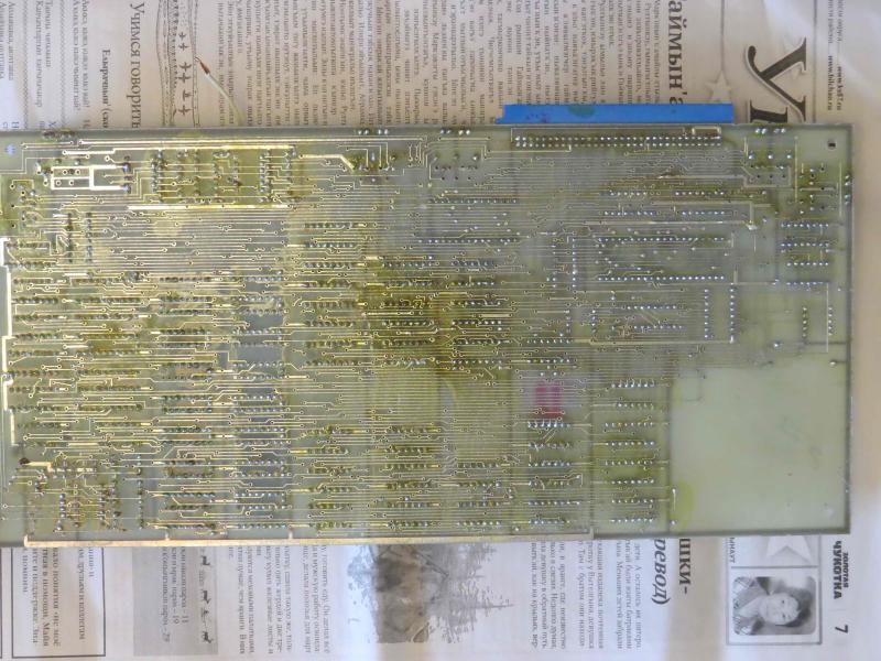

    P.S. И ещё одна плата ZX. Похоже что это версия 128К. Но так же не знаю названия и нет схемы.
    Рис. Плата4
    В панельках осталось только пять ОЗУшек. Перед включением я их снял.
    Пробовал включить. Завелась, всё везде дырчит. Единственно, пока не определился с ПЗУхой. Там вероятно стояла 128-я (а может и более толстая). А у меня только 256-е и 512-е. Нужно правильно разобраться какие блоки куда писать.

    vicgoncharenko, 1-й комп - не известно, есть схема низкого качества, скан чистой платы, прошивок решек/ртшек нет.
    2-й комп СПАРК-128 - есть схема и монтажка.

    HR-DOS = HIMAC
    HR-DOS:
    HIMAC:

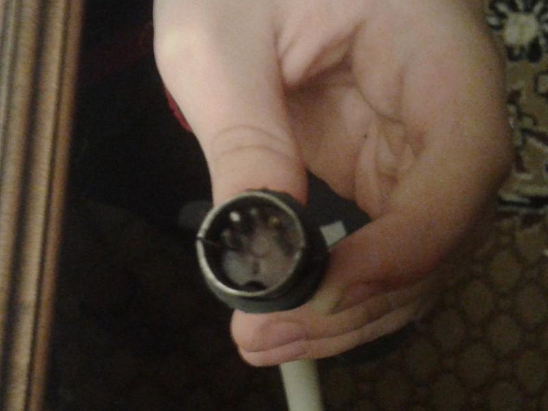

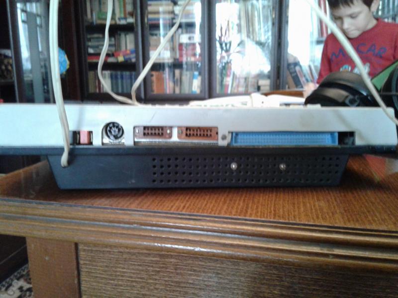

    Цитата Сообщение от ßpectrum2003 Посмотреть сообщение

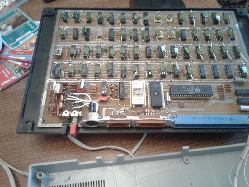

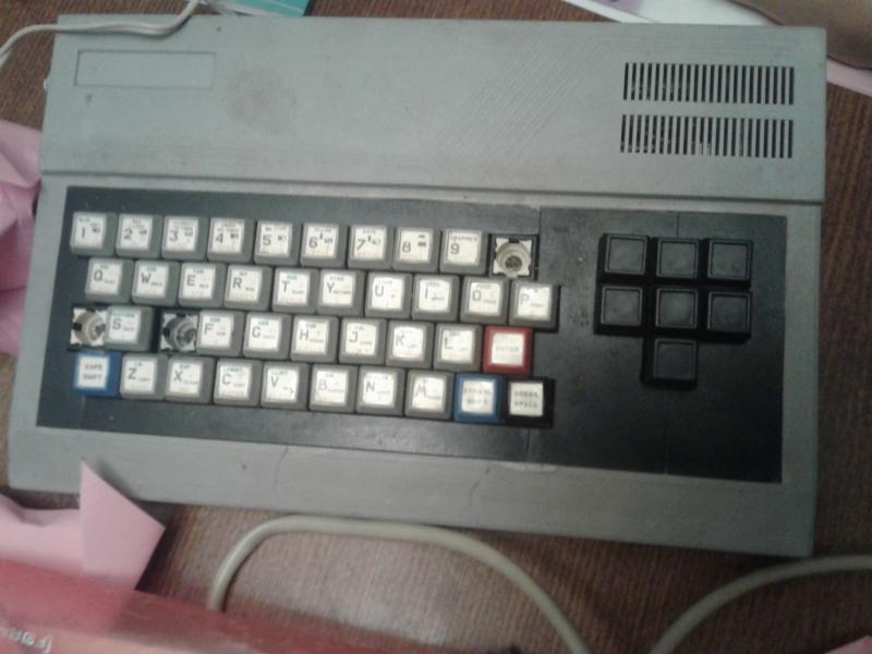

    Помогите, пожалуйста, опознать клон и росказать мне, как его подключить к тв методом "колокольчик" (желтый такой штырек)Вложение 58776Вложение 58777Вложение 58778Вложение 58779
    Львовский вариант 48к. В свое время был одним из самых стабильных и совместимых с оригиналом. Колокольчиком (если память не изменяет) никак. Надо мешать синхру с ргб чтобы монохромное изображение получить. Или скарт...

    А не могли бы Вы сказать, как из пятиштырькового порта в RGB переходник сделать?
