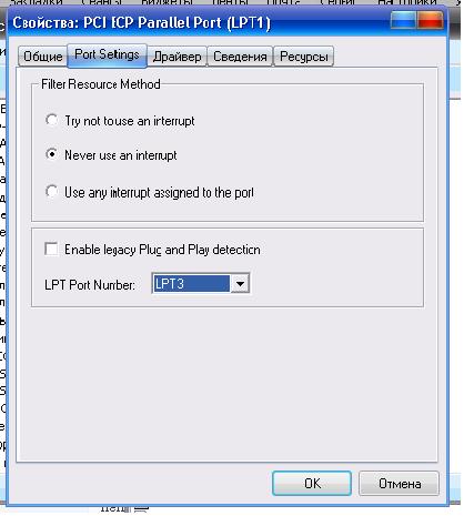

    вобщем примерно так:
    работать программер не хочет(
    в UserPort стоит ограничение 000 - 3FF.
    а у меня в "диспетчере устройств" платка PCI->LPT показывает D800-D807 и D400-D407..
    приложил скрин с настройкой платки..
    может тут чего поменять?
    или уже точно не заработает и придётся ящик отдельный для программера держать?
    пс: пробовал разные версии ПО 2.24.0, 3.36.20 (шли в комплекте с платой программера (сам паял)) и 6.73 (спасибо solegstar)
    Попробуй в последней вкладке "Ресурсы" снять галку "Автоматич. настройка" и чуть выше, в "Конфигурации" поперебирай возможные варианты, если есть такая возможность. Еще на вкладке "PortSettings" попробуй выбрать LPT1 или LPT2. Они должны быть "в стандартном" диапазоне для LPT. Если ничего не поможет - СеЛяВи. Или "ящик отдельный для программера держать" или искать/менять мать. Недавно папалась мамка от iNtel, из новых (под i3/i5/i7), на удивление, на ней был "набортный" LPT. На нек. современных матерях, можно изредка встретить разъем LPT, не на задней панале, а на плате, двухрядный IDC-26. Посмотри на сайте GIGABYTE, вроде, попадалась пара-тройка подобных плат.
    Как вариант, надыбать ноут уровня пенька 3 из последних или первых 4-х. Поставить W95/W98/XP и радоваться! Б/у ноут, тем более, озвученного выше уровня, в приличном состоянии можно за 3-5 т.р. купить.
    это в биосе надо смотреть.
    сорри не досмотрел, что лпт внешний, но всеравно он стандартный и должен работать по определенным адресам. и еще поддерживает ли он режим EPP (Enhanced Parallel Port) ? большинство современных программаторов требуют именно его.
