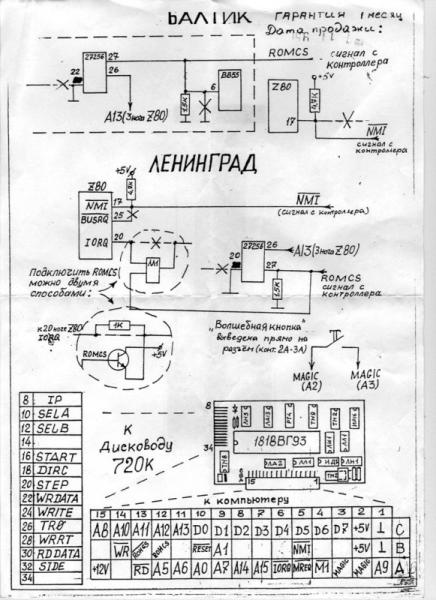

    попробуй поиграться перемычкой. попробуй поставить в положение 3-4. вот как подключали контроллер С-48 к ленинграду... получается подавали DOS (не инверсный) на IORQGE современное и видимо поэтому трдос был во второй половине ПЗУ.

    Можно эмулировать ВГ93. ПЛИС отслеживает адреса ВГ93, и если к ней идет обращение, включает вместо ПЗУ набортное ОЗУ с программой эмуляции.
    ---------- Post added at 00:29 ---------- Previous post was at 00:27 ----------
    zst, контроллер к Ленинграду-2012 подключается? ПЗУ как прошита?

    Заставка TR-DOS появилась после того, как добавил RC цепочку: http://www.zx.pk.ru/showpost.php?p=514490&postcount=212
