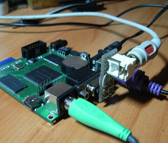

    Вот мое решение проблемы
    Резисторы на:
    R - 470е
    G - 0е
    B - 1к2
    Syn (13) - 100е
    Соединил выходы с резисторов и подал на видеовход тюнера.
    Земля - к земле.
    Включение/выключение ТВ/VGA - ножка GPI. Посадил туда перемычку чтобы не тыркать клавиатуру лишний раз, а отключать ТВ просто снятием перемычки.
    Прошивку класть смысла нет, у меня она "особенная" изза клавиатурного модуля, поэтому по кускам:
    signal videoout_mode : std_logic;
    signal hsync : std_logic;
    signal hsync_buf : std_logic;
    signal vsync_buf : std_logic;
    process(clk_cnt,vid_h_cnt)
    begin
    if clk_cnt(0)'event and clk_cnt(0) = '1' then
    if vid_h_cnt = 328 then hsync <= '0'; end if;
    if vid_h_cnt = 356 then hsync <= '1'; end if;
    end if;
    end process;
    VGA_R2 <= vid_sin_bus(5) when videoout_mode = '0' else vid_sout_reg(5);
    VGA_G2 <= vid_sin_bus(4) when videoout_mode = '0' else vid_sout_reg(4);
    VGA_B2 <= vid_sin_bus(3) when videoout_mode = '0' else vid_sout_reg(3);
    VGA_R1 <= vid_sin_bus(2) when videoout_mode = '0' else vid_sout_reg(2);
    VGA_G1 <= vid_sin_bus(1) when videoout_mode = '0' else vid_sout_reg(1);
    VGA_B1 <= vid_sin_bus(0) when videoout_mode = '0' else vid_sout_reg(0);
    VGA_R0 <= 'Z';
    VGA_G0 <= 'Z';
    VGA_B0 <= 'Z';
    hsync_buf <= vid_hsync;
    vsync_buf <= vid_vsync;
    VGA_HSYNC <= hsync_buf when videoout_mode = '0' else not(hsync xor vsync_buf);
    VGA_VSYNC <= vsync_buf;
    videoout_mode <= '0' when GPI = '1' else '1';
    Собственно, всё.
    Мне легче, имею два монитора - перевтыкаться не надо.
