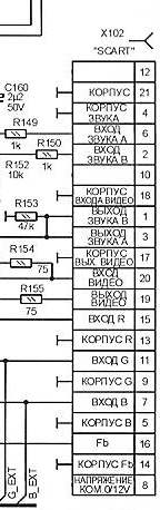

    Телевизор: RUBIN 55М04-1. Вот электрическая схема SCART:
    Последний раз редактировалось touch-typer; 13.11.2010 в 18:27.

    попробуй на 16 вывод скарта подавать не синхросмесь, а +5В через сопротивление 120-150 Ом со спека (без дополнительного сопротивления подавать +5В напрямую на 16 вывод НЕЛЬЗЯ!!! можно сжеч внутреннее сопротивление в телеке на 75 Ом). Были случаи, что недостаточно напряжения синхросмеси для переключения в режим RGB. Цвета и синхросмесь подключай по принципиальной схеме компа.

    Пробовал. Я подключал к <16> SCART'а +5 В напрямую от блока питания спектрума.

    надеюсь не спалил сопротивление на линии FB в телеке. прикрепи к теме (или к первому сообщению) схему телека полностью, допустим в zip архиве. я нашел схему только от РУБИН 51М04-01, возможно совпадают, а возможно и нет.
