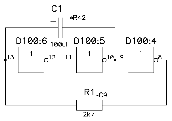

  11. #400
    16.12.2009
    4,735
    365
    379
    242 сообщений
    еще я себе сделал FLASH по другому, т.к. и доработка Protom`a не заработала. Скорее всего из-за не тех номиналов резисторов - у меня вместо 910кОм, были установлены 1 МОм. Сделал на трех элементах "НЕ" по стандартной, проверенной годами, схеме мультивибратора. Вместо С9 поставил резистор на 2.7кОм, вместо R42 - электролитический конденсатор на 100мкФ и соотв. соединил недостающие перемычки на D100. На фотках чуть выше - это видно.
