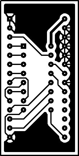

    попытался найти хоть какую-то информациу про время доступа у 556РТ4, так и не нашел попадалась в руки только на РТ18 (предполагаю, что РТ4 недалеко ушла от нее по быстродействию) у неё время доступа 60нс. Так вот можно попробовать сделать адаптер для 556РТ4 из EEPROM W27C512-45Z (45нс). для экспериментов подойдет во вложении печатка адаптера в формате PDF для ЛУТа (нижний слой).
    PS: адаптер не проверялся, но теоретически должен работать. попробую его у себя в профике на плате интерфейсов.

  4. #54
    19.02.2010
    Энергодар
    1,187
    27
    22 сообщений
    А хватит напруги програматора чтоб пережечь перемычки рт4???
  5. #55
    16.12.2009
    4,735
    365
    379
    242 сообщений
    не, тут имеется ввиду вот что - напаиваешь на верхнем слое панельку под W27C512, снизу платы напаиваешь штыри, которые потом вставляешь вместо РТ4. W27C512 как бы эмулирует 556РТ4. W27C512-45Z будет попроще прошивать Программируешь W27C512 прошивкой от 556РТ4... де то так ну а когда отработаете прошивку, можно зашить уже и в РТ4 или оставить в W27C512. вот еще момент, если использовать адаптер вместо РТ4, то сопротивления по шине данных у РТ4 надо отпаять, т.к. у EEPROM выходы без открытого коллектора.
