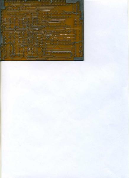

    Отдали мне давно её но не сказали что за она (название версии контроллера)...
    По плате видно что она аккуратно отрезана от основной платы спеки - видимо было так конструктивно заложено, что-бы можно было располовинивать спеку (вопрос только вот зачем ?- но это уже не важно :-) )
    Посмотрев внимательно , видно что там стоит скраю ВВ55 и разъём во внешний мир от неё, рядом ВГ93 (по дорожкам понятно) и 2 ПЗУ-хи
    Шина данных приходит на них через буфер (АП или ВА подобный )
    ну а целую жменю рассыпухи трудно опознать
    Тут нужен взгляд человека , через чьи руки прошли разные клоны или который именно на такой плате(не разрезанной) делал спеку или дисковод отдельно
    Подскажите или скиньте схему - хочу собрать контроллер.

    backa, не могли бы вы сделать кроп оригинала скана контроллера по его размерам, и выложить повторно, а то лист А4 судя по всему уменьшен до минимальных размеров и совсем не понятно что там на рисунке.

    да - уже понял ошибку - делал на сканере - фигня получилась - сейчас сфоткал плату и залью нормальном разрешении :-)
    ---------- Post added at 14:04 ---------- Previous post was at 12:57 ----------
    в архивах нормального разрешения фотки

    такое ощущение, что контроллер отрезан от какого-то компа... судя по фотке верхней стороны.

    Отпиленный кусок пентагона48 .
    спасибо!!! - сейчас поищу схему и монтажку ...

    да уж - просто ужасающего качества схемки на пентагон48 ...

    У меня, где то мануал на 48 пентагон был с монтажкой и принципиальной схемой. Могу поискать и отсканить, если надо..

    Вот как раз монтажка и схема контроллера дисковода.
