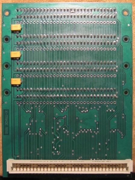

    Добрый день. Представляю Вашему вниманию устройство «Расширитель Profi_ZX-BUS».
    Расширитель предназначен для организации буферизированной шины ZX-BUS на компьютерах Profi всех версий. Схема расширителя представляет из себя небольшую модернизацию схемы буферизированной шины от X-TRADE 1998 года, опубликованной в Spectrum Expert с добавлением двух микросхем 1533ЛЛ1. Одна служит для организации четырёх слотов ZX-BUS и другая для буферизации частот – 14МГц и 3.5МГц, а также нескольких доработок компьютера Profi.
    Принципиальная схема расширителя представлена во вложении в разных форматах. На данный момент изготовлена печатная плата второй версии расширителя , в кол-ве 24шт. при его проверке и эксплуатации глюков не было выявлено... в отличии от первой версии плат, в которую были внесены изменения во вторую ревизию:
    - уменьшена длина расширителя – был 20см, теперь – 13,5см;
    - уменьшено расстояние между системным разъемом Profi и первым слотом ZX-BUS за счет перекомпоновки элементной базы (перемещены микросхемы с нижнего слоя на верхний, а так же переразводкой ПП);
    - уменьшено расстояние между слотами ZX-BUS до 20.32 мм. было – 35мм между всеми слотами, т.к. в SE#2 написано, что минимальное расстояние между слотами должно быть не менее 3см, на практике же такое расстояние ни к чему, поэтому уменьшил до 2см, как на материнках PC;
    - добавлена буферизация частот 14МГц и 3,5МГц, иначе комп ловил глюки.
ID:	24987   Нажмите на изображение для увеличения.

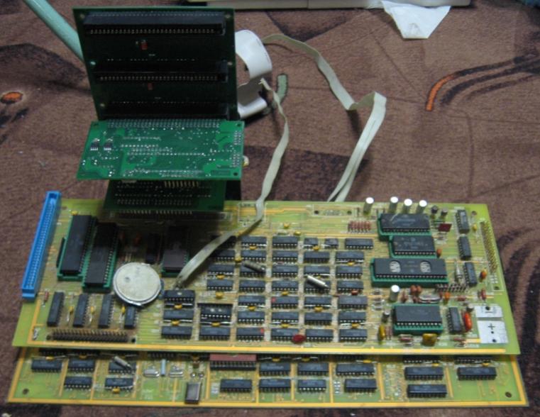

    Хотелось бы увидеть фотку этого чуда воткнутого в плату Профика.

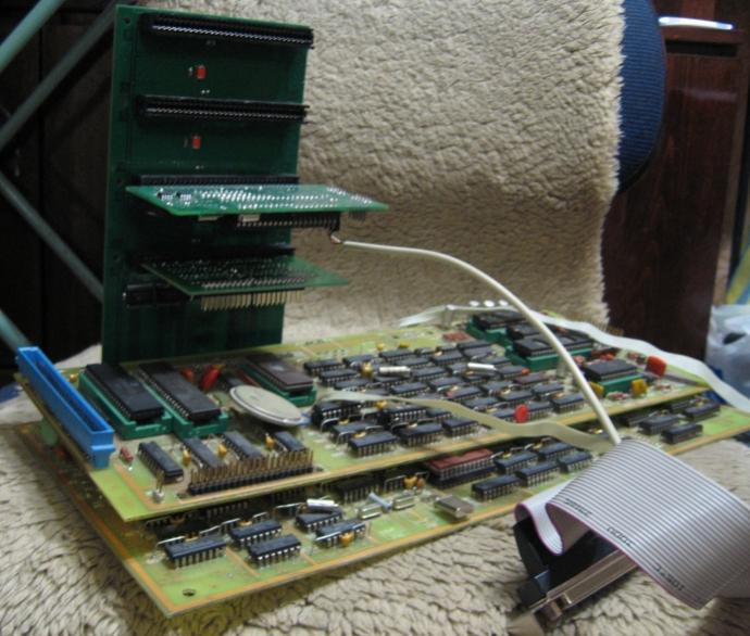

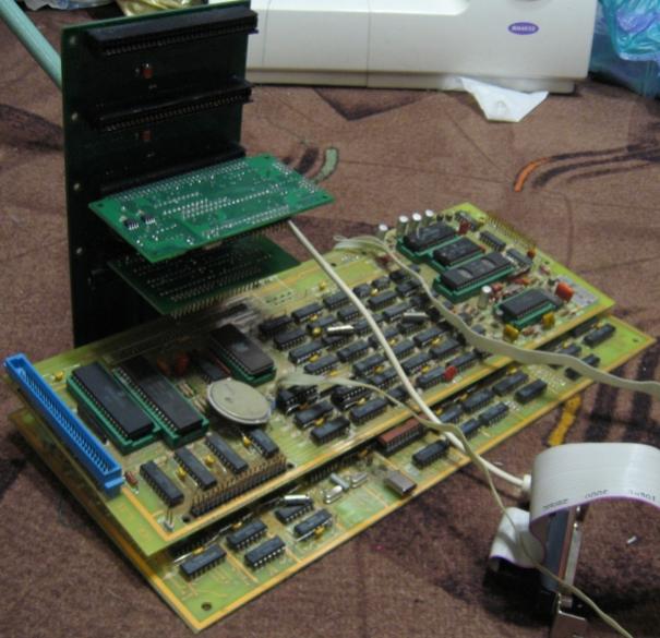

    вот фотки с пятым профиком. это "прямое" подключение. если перепаять системный разьем профи вертикально, то расширитель можно подключить через "зеркальный" системный разьем и установить его горизонтально. второй вариант - гибкий шлейф-удлинитель системного разьема
    Вот еще вопросики: как вариант сделать чтоб плата была не вертикально, а сделать ее поперек платы Профика и паралельное ей. И зачем такое огромное расстояние между слотами? Вроде достаточно как на писюке сделать 20 мм примерно или около того. А то как то громоздко выглядит. Я бы пожалуй пару поперечных взял бы.
    если я правильно понял - плату расширителя поставить над верхней платой? если так, то это можно попробовать сделать с платой интерфейсов от третьего профика, у этой платы есть место под дополнительный системный разьем. была мысль поставить его вообще вместо верхней платы, но нужен будет еще контроллер дисковода. наверняка будут подводные камни.
    растояние между слотами во второй ревизии уменьшено, я писАл об этом в первом посте. а также на третьей фотке есть монтажка с размерами в миллиметрах.
    это точно. но меня сбило с толку описание (непомню, где его нашел), где писАли что расстояние между слотами должно быть не менее 3см (я сделал 3.5) чтоб платы не мешали друг другу, но я не учел что это писалось давно и сейчас все платы делают на смд элементах.
    можете изобразить, как вы себе представляете поперечное расположение платы расширителя, а то его можно вертеть как угодно. может получиться переразвести. но сейчас до буферов самое маленькое расстояние, нехочеться делать дорожки длинными.
