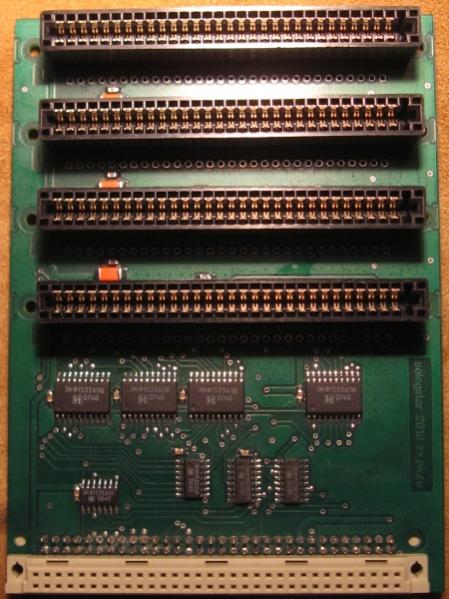

    Добрый день. Представляю Вашему вниманию устройство «Расширитель Profi_ZX-BUS».
    Расширитель предназначен для организации буферизированной шины ZX-BUS на компьютерах Profi всех версий. Схема расширителя представляет из себя небольшую модернизацию схемы буферизированной шины от X-TRADE 1998 года, опубликованной в Spectrum Expert с добавлением двух микросхем 1533ЛЛ1. Одна служит для организации четырёх слотов ZX-BUS и другая для буферизации частот – 14МГц и 3.5МГц, а также нескольких доработок компьютера Profi.
    Принципиальная схема расширителя представлена во вложении в разных форматах. На данный момент изготовлена печатная плата второй версии расширителя , в кол-ве 24шт. при его проверке и эксплуатации глюков не было выявлено... в отличии от первой версии плат, в которую были внесены изменения во вторую ревизию:
    - уменьшена длина расширителя – был 20см, теперь – 13,5см;
    - уменьшено расстояние между системным разъемом Profi и первым слотом ZX-BUS за счет перекомпоновки элементной базы (перемещены микросхемы с нижнего слоя на верхний, а так же переразводкой ПП);
    - уменьшено расстояние между слотами ZX-BUS до 20.32 мм. было – 35мм между всеми слотами, т.к. в SE#2 написано, что минимальное расстояние между слотами должно быть не менее 3см, на практике же такое расстояние ни к чему, поэтому уменьшил до 2см, как на материнках PC;
    - добавлена буферизация частот 14МГц и 3,5МГц, иначе комп ловил глюки.
    Сборка расширителя PROFI_ZX-BUS
    1. Детали расширителя желательно паять низковольтным (или заземленным) паяльником, или паяльной станцией, чтобы уберечь детали от пробоя.
    2. Первым делом желательно запаять все конденсаторы и резисторы на стороне монтажа печатной платы, т. к. выяснилось при сборке есть места между микросхемами, где расстояние между корпусами небольшое и если установить сначала микросхемы, а потом запаивать между ними конденсатор, это оказалось крайне неудобно. Запаиваются полярные конденсаторы красного цвета. Вывод конденсатора с острой стороной обозначает «+».
    3. Потом запаиваются микросхемы со стороны монтажа, резистор и конденсаторы со стороны пайки. (типоразмер полярного конденсатора желтого цвета к сожалению подобран не совсем верно, поэтому контакт GND печатной платы желательно перед запайкой залудить, чтоб образовалась небольшая гладкая горка, потом запаять «+» (обозначен черточкой у вывода) и припаять контакт к GND)
    4. Запаиваем системный разъем типа «мама».*
    5. Проверяем на случайное замыкание всех соседних контактов! Если припоя было очень много, он может растечься и на соседнюю дорожку, проходящую рядом с контактной площадкой.
    6. Перед пайкой слотов, удалите пинцетом или любым другим способом контакты B31 и А31, затем запаяйте слоты в плату в посадочное место обозначенное символами «[» и «]». *
    7. Тщательно чистим плату от флюса, т. к. если будете запаивать сразу и дублирующий системный разъем, возникнут проблемы с чисткой контактов первого разъема (они будут немного накрыты).
    8. Выравниваем выводы дублирующего разъема пассатижами, ну или на крайний случай пинцетом (к сожалению с прямыми выводами я не нашел) и запаиваем его на свое посадочное место. Повторяем пункт 5.*
    9. Делаем доработки своей версии Profi по описанию.
    * - варианты расположения расширителя могут быть различными как горизонтальное, так и вертикальное. Уточните расположение расширителя и соответственно расположение разъемов на плате.
    Для вертикального расположения системный разъем типа «мама» и слоты располагаются со стороны монтажа, дублирующий разъем располагается со стороны пайки.
    Для горизонтального расположения с платой интерфейсов от Profi 3.2, системный разъем типа «мама» располагается на плате интерфейсов в свободное посадочное место, а разъем типа «папа» располагается на расширителе со стороны монтажа на одно из посадочных мест под системный разъем. Слоты при этом располагаются со стороны пайки в посадочное место обозначенное на плате символами «[» и «]».
    Для горизонтального расположения вместо платы интерфейсов системный разъем типа «папа» располагается в посадочное место между системными разъемами со стороны монтажа, а слоты со стороны пайки.
    ВНИМАНИЕ! Если использовать расширитель горизонтально (вместо, а не совместно с верхней платой от профи 3.2) следует учесть тот факт, что на верхней интерфейсной плате расположены так же AY, порт принтера, Kempston и контроллер дисковода, а так же схема управления расширенным экраном. Для правильной работы расширителя вместо верхней платы возможно необходимо наличие контроллера дисковода или его "эмулятора". Расширитель не проверялся как отдельное устройство выполняющее функции верхней платы!!! Обязательно уточните стороны «А,В» системного разъема и слота ZX-BUS для любого варианта установки!!!

    Подключение расширителя к Profi можно делать несколькими этапами:
    - Минимальное кол-во доработок, это организация IORQGE, модернизация сигнала INT и READY компьютера.
    - Максимальное кол-во доработок изложенных в описании для определённой модели компьютера. Желательно сделать их все для более полной совместимости с назначениями сигналов ZX-BUS.
    На данный момент расширитель проверялся на компьютерах Profi 3.2 и Profi 5.02 с совместной работой ZXMC2 и контроллером NemoIDE.
    Организация IORQGE была сделана, как на Profi 5.04 (от Savelij). На компьютерах Profi v3.2 и Profi 4.0x (спасибо John North за проверку) был найден свободный элемент 1533ЛЛ1 и на нем сделана доработка IORQGE. На Profi 5.02 свободного элемента не оказалось, поэтому пришлось использовать дополнительный корпус 1533ЛЛ1.
    Системный разъем расширителя был разведен с шагом 2.54мм под разъем DIN 41612B-64F. DIN разъем прекрасно подключается к советским разъемам СНП, а купить разъем DIN значительно легче, чем СНП.
