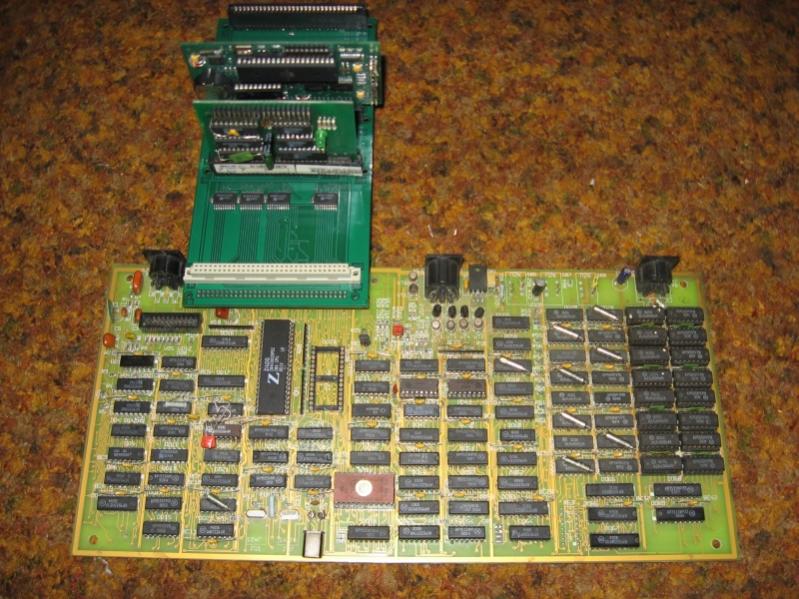

    Sayman, я не знаю что у Вас за плата (может пиратская), но в посте 5 этой темы есть фотографии моей пятерки с расширителем. на моей плате разьем разведен. на фотке это отлично видно.
    А ты нижнюю плату с верхней не путай. На верхней плате для втрого разъема ничего нет. Есть только межплатный.

    так расширитель и разрабатывался для нижней платы, у меня у самого на верхней плате пятерки нет дополнительного разьема, как на тройке. а Sayman сам написал про нижнюю, вот его слова - "...на нижней плате один только разъём для установки платы переферии горизонтально...." и как видно на фото в пятом посте, расширитель ставиться вертикально...
    насчет маневриности, так тут тоже запас есть - между системным разьемом и первым слотом zx-bus достаточно места чтоб вставить любую карточку.

    так на фотке нижняя и показана. вот z80 виднеется...

    та впринципе всё понятно. если взять и вместо "мамы" на расширителе впаять "папу" только снизу, как на верхней плате, тогда можно подключать расширитель вместо верхней платы и он, кстати, будет горизонтально расположен - примерно так. и переразводить ничего ненужно.

    Ну чтоб путаницу не вносить я так понимаю что Саймону расширитель хотелось бы воткнуть с верхней платой вместе, мне расширитель нужен только для нижней. Верхняя в общем то не интересует. А за счет расширителя уже воткнуть что из контроллеров нужно.
    ---------- Post added at 17:43 ---------- Previous post was at 17:42 ----------
    Таки да уже ближе к телу но расширитель должен полностью лечь на нижнюю плату а не торчать наружу.
