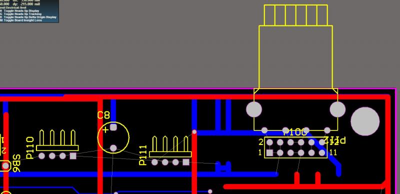

    фотка из поста #190. там показан этот участок. молекс показан условно с ответной частью и кабелем с минимальным радиусом изгиба. по длине более чем. а вот по ширине... развернуть на 90 градусов наружу? но тогда не будет ложиться на дно АТХ корпуса.
    есть искушение развернуть его в сторону памяти и засунуть в правый верхний угол. но тогда неудобно будет тем, кто поставит четыре линейки РУ7.
    ---------- Post added at 22:11 ---------- Previous post was at 22:05 ----------
    эээ... а какая разница, в какую сторону скосы?

    пока остановился на таком варианте. место все равно пустует.
    можно выбирать вариант подключения, как больше нравится...

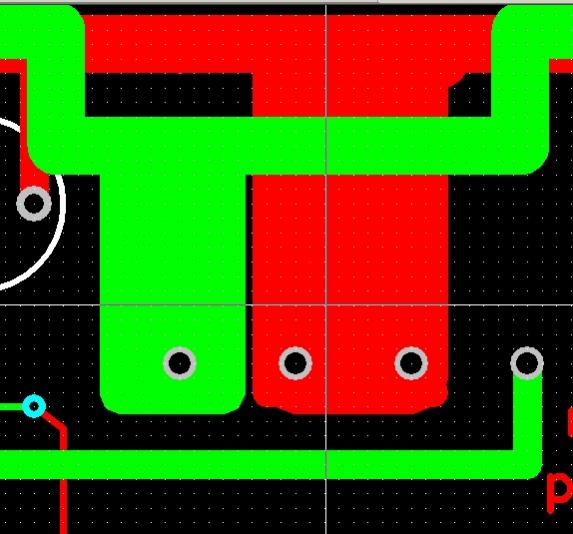

    а вот так вот, как на картинке, не? это под угловой молекс "папу" со скосами внизу разъема. вроде как нормальное расположение вместо стандартного разъема питания и разводка получилась. только питание +12В (справа) тоже желательно потолще (я только сейчас заметил, когда текст писал). корпус разъема не указал, т.к. нет у меня на разъемы молекс библиотеки под пикад и набирал из обычных PADов.

    ну да. только еще нужно видеть куда он смотрит.
    кстати, такой теоретический вопрос... с чем связан вот этот вырез по VCC. что оно дает? а смысл утолщать 12В, если узкое место в 50мил все равно в том месте, где его плотненько обходят сигнальные линии?
    я на имеющейся разводке поутолщал шины питания насколько возможно.
    смотрит к краю платы, как и стандартный разъем.
    это я не убрал от старой разводки. там от DINa были контакты... можно выравнивать
    я имел ввиду окружить контактную площадку 12В максимально (так как я окружил 5В), чтобы когда разъем подключать/отключать не отвалились контакты от платы и не появились микротрещины.
    ааа...
    ну то да, надо в любом случае делать.
