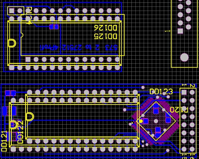

    разрисовал плату с симами... и даже в двух вариантах.
    в аттаче вид переходников ПЗУшек...
    завтра проверю, и можно начинать собираться в барахолке...
    в адаптере ПЗУ и симов применены epm3032 в tqfp для сокращения наслоений дискретной логики и гибкости конфигурирования. как можно прикинуть по приведенной иллюстрации, длина ПЗУшечной платы получается немного больше DIP-40.

    кстати. хорошие новости. если изначально планируется устанавливать симм, то можно не паять D55, при этом этот мультиплексор оказывается в CPLD, и получается всего 5 точек подключения проводом:
    5D55
    4D55
    3D55
    4D22 (единственный длинный провод через всю плату)
    4D61

    я так понимаю саму плату оставил под РУшки? как я тебе её присылал? буферы тоже в cpld?

    да, примерно в общем виде. правда по интогу мало что осталось от первоначального вида...
    не, они отдельно. в общем, 3 корпуса - 3032 и две ИР22.
    свободные линии разведу на гребенку для возможности правкой конфига заюзать симм на полную емкость.
    хотя можно рассмотреть и вариант буферов в альтере... но так сложнее будет развести плату и под 30пин, и под 72пин симы. да и возможность дальнейшего развития памяти накроется.

    да, лучше пусть будут симмы подключены к cpld, буферы если влазят, так пусть и стоят
    ЗЫ: я ж тебе писал насчет платы это был ОЧЕНЬ сырой вариант. как думаешь делать совместимость с РУшками? если DD55 засунешь в cpld? или на основной плате она останется со стандартной разводкой под РУшки?

    а вариант с рушками - они или есть, или их нет. если симы, то D55 не ставим. если рушки - то собираем как обычно, эта плата остается лежать в сторонке...
    а для варианта симм и рушки для цвета - там проводов будет несколько больше, примерно как в первоначальном варианте, и без установки (предположительно) D89, это если допустить, что СМ0..7 от Color.
    если буфера в cpld засунуть, то остается еще три линии. по идее, их должно хватить...
