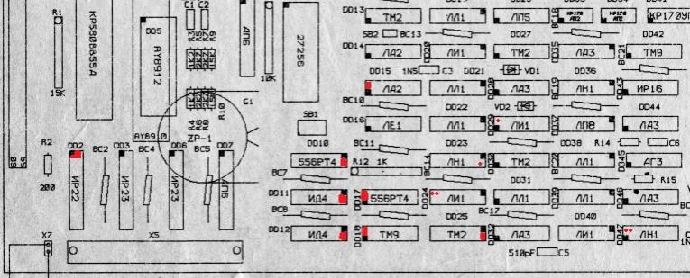

    уффф... по ногам получается (пока) так:
    (1строка - лист в альбоме, 2 - выкинутые м/с, 3 - входы, 4 - выходы. болдом выделены внутренние сигналы)
    d15(ла2), 1/4 d24(ли1), 1/4 d29(ли1), d12(ид4)
    3 in: f1, f2, f5, f6, p5, p6, fi, fon; ladr5, ladr6, wrb
    7 out: csap6, wwc, rwe, rww, wwe, cs3fx, cs1fx
    (10)
    fon не нашел. плохо искал?
    d10(PT4), D11(ИД4), D23(1/6 ЛН1)
    12 in: adr0-adr7, iorq, rom14, cpm, 1D13
    12 out: f1, f2, f5, f6, p0-p7
    (24)
    d24 (1/4 ли1), d47 (2/6 лн1), d25, d17, d18
    t1-t4 - внутренние сигналы
    3 in: wfde, rdata, 8mhz
    4 out: rawr, rclk, 1mgc, 4mgc
    (7)
    можно 1mgc и 4mgc сформировать на 1 ТМ2, тогда (5) линий. можно не выкидывать d24 и d25, тогда получится еще на одну линию сократить.
    итого получается 10+24+7 = 41/39/38 внешних линий.
    у 3032, напоминаю, 30(34), у 3064 - 62(66).
    предлагаю поставить 3064 tqfp100, тогда можно закинуть DD2(ир22), которая на управление винтов работает, тогда можно сделать выбор винта (+in:5/+out:6 = 52/50/49) - родной или немы.
    приаттачил картинку с отмеченными кандидатами... многоэлементные компоненты отмечены точками, число точек - освободившиеся элементы.

    savelij, предлагаю вместо ЗП-1 поставить обычную пищалку, как на бипере стоит.
