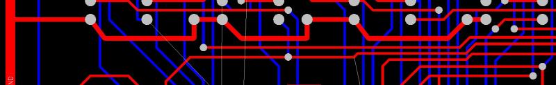

    По умолчанию прикол разводки
    не понимаю тайного смысла такой проводки земли...
    может, кто подскажет?
    но выглядит прикольно, и если место будет позволять - оставлю, только ширину трассы увеличу.
    Гыыы, как на оригинале так или почти так и отприсовал.
    да я тебе ничего и не говорю. просто интересно, откуда такая форма...
