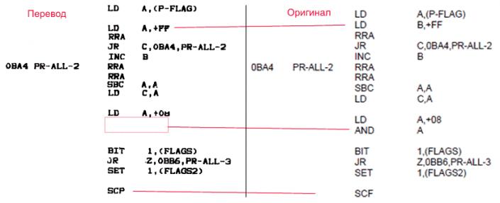

    В переводной книге обнаруживаются ошибки и опечатки в ассемблерном коде... Так что, если кто-то задумает воспользоваться кусками кода, набирая его из этой книги , то лучше этого не делать.
    по этому я и упоминаю все время постаобработку, сейчас все "перевести" а потом сверит с анл "оригиналом", такие куски найдутся автоматом.
