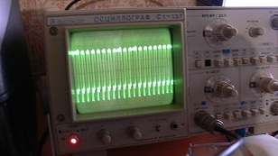

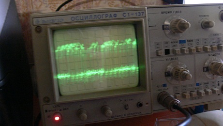

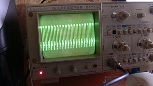

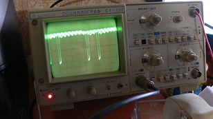

    без ПЗУ должны быть импульсы на 3, 4 и 15 выводах D20-D35. на 4 (ras) должны быть импульсы с частотой 3,5МГц, на 15 выв D28-D35 примерно такие же. на 15выв D20-D27 тоже импульсы с частотой примерно 584КГц. такие же импульсы и на 3 выводах всех РУшек. но повторяю это без ПЗУ.
    ---------- Post added at 21:48 ---------- Previous post was at 21:45 ----------
    должна быть картинка как здесь
    Profi must live!
    Вот что у меня на ногах
ID:	25033   Нажмите на изображение для увеличения.
ID:	25034   Нажмите на изображение для увеличения.
