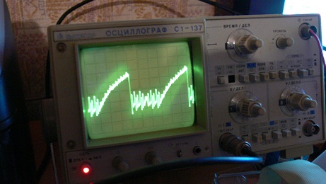

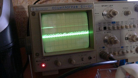

    без ПЗУ должны быть импульсы на 3, 4 и 15 выводах D20-D35. на 4 (ras) должны быть импульсы с частотой 3,5МГц, на 15 выв D28-D35 примерно такие же. на 15выв D20-D27 тоже импульсы с частотой примерно 584КГц. такие же импульсы и на 3 выводах всех РУшек. но повторяю это без ПЗУ.

    на третьей фотке это что ты меряешь? опиши какие сигналы соответствуют фоткам плз.

    названия файлов картинок глянь - и есть ноги

    что на 2 и 14 ноге?
    ---------- Post added at 22:21 ---------- Previous post was at 22:18 ----------
    а также посмотри сигналы идущие на входы мультиплексоров D16-D19 и сигналы управления мультиплексорами.
    ---------- Post added at 22:22 ---------- Previous post was at 22:21 ----------
    если на входах мультиплексоров сигналы чистые, то расскажу че дальше делать, чтоб проверить их... похоже в них дело... абсолютно ненормальная осцилограмма
    на 5 ноге

    2 нога ру5 и 14
ID:	25039   Нажмите на изображение для увеличения.

    у меня на РУшках на 2 выводах D28, D31, D32, D33 - прямоугольные импульсы, на 14 такие же. на РУшках 2нога D29, D30, D34, D35 - такая же осцилогармма как у тебя пилообразная и на 14 выводе нет ничего (точнее очень маленькие пилы)

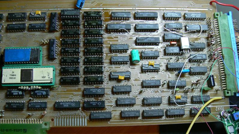

    и еще - фото платы можно?

    фото платы
Название:	фото платы.jpg
