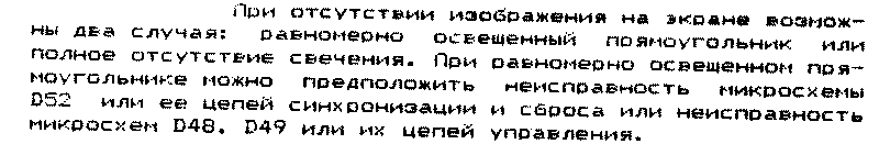

    Нашел вчера обрыв/непропай/"отсутствие дороги", так и не понял, если честно, между 13 и 14 выводами D74. По схеме между ними перемычка, но на плате ничего подобного нет, ни на верхнем слое, ни на нижнем, поэтому предположу, что плата 4х слойная, т.к. вроде работала. На 13 выводе есть сигнал, на 14 висит 1ца. перемкнул их и появился белый квадрат на экране. на всех выходах D80 появился сигнал. Прошелся по цепочке ИР9х (D63, D68, D73) - на всех выходах есть пачки импульсов, я так понимаю они формируют пиксели и атрибуты изображения. также на выходах D79 есть явно мультиплексируемый сигнал, но т.к. ВВ55е молчат, осцил показывает что на выходах Z-состояние из-за 1цы на CS`e ВВшек, то на COLEN и HIRS 2,5В. Если на HIRS сигнал четкий 2.5В, то на COLEN какой-то странный, как-будто наводка от какого-то сигнала. Постоянная составляющая 2В + где-то 0,5В размах переменной. Осцилограмму вечером приложу. Несмотря на это D1A вроде переключается, формируя сигнал на 12-13 ногах D79. На всех входах D69 есть сигнал. Обрывов от источников сигналов нет. Сейчас меня смущает поведение ВВ55х, а именно D31. Практически на всех её выходах Z-состояние, но на трех творится не совсем понятное. про 11 вывод COLEN я уже описывал, далее на 10 выводе тоже какая-то активность есть, наподобии COLEN, но тут явно прямоугольные импульсы, но размах такой же маленький, на 13 выводе VEN вообще полноценный сигнал прямоугольной формы размахом 5В, источника его, кроме как ВВ55й я не нашел. Предположил, что половина порта С ВВ55й работает на вход, но тогда где источники сигнала для COLEN и D7EN? Еще она слегка теплая, но на моей памяти ВВ55е не греются вообще, или я ошибаюсь? попробую её аккуратно выпаять и пересадить на панельку и попробовать заведомо рабочую. Также в инструкции по ремонту вычитал вот что:
    К сожалению к моей плате инструкция не подходит, может кто подскажет на какую версию платы дана инструкция по ремонту и я уже по аналогии на свою плату перенесу рекомендации? Спасибо.
    По горелому транзистору и резистору. Резистор пока не заменил, но после появления сигналов на цветах нашелся еще один дохлый транзистор VT5. Получается один цвет всего рабочий из трех. выпаял неисправные транзисторы, сегодня заменю на рабочие, т.к. дома не оказалось 315х...

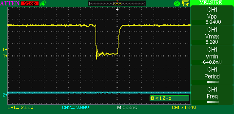

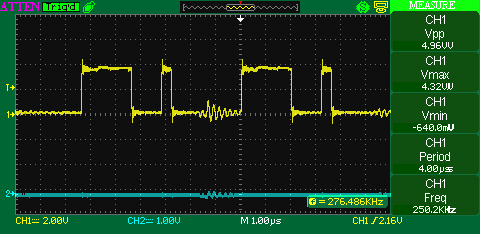

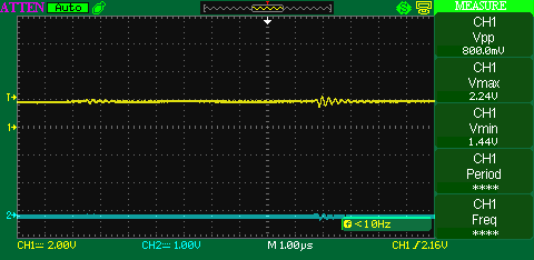

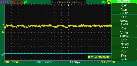

    Запаял горелые транзисторы (резистор выжил и пока его оставил) и получил уже другое изображение на экране, раньше был чистый светлый квадрат, но теперь появились пикселы:
    11 вывод D31:
    13 вывод D31 (откуда здесь сигнал не совсем понятно, т.к. CS ВВ55й в 1це):
    Посмотрел сигнал NMI на проце, он или 0(чаще) или 1(реже), динамического сигнала нет.
    сигнал DT/R- на 1 выводе D6 PT4й:
    сигнал NMIDIS на 15 выводе D6 РТ4й:
    сигнал CRTIOM в основном в единице, иногда при ресете можно поймать его в режиме триггера вот таким:
    В какую сторону копать?
