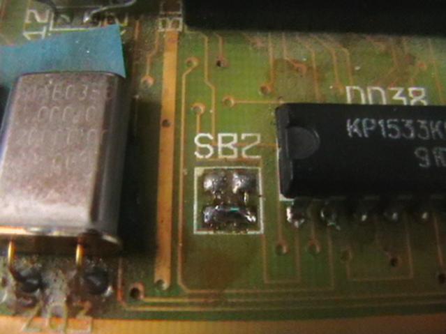

  5. #64
    19.02.2010
    Энергодар
    1,187
    27
    22 сообщений

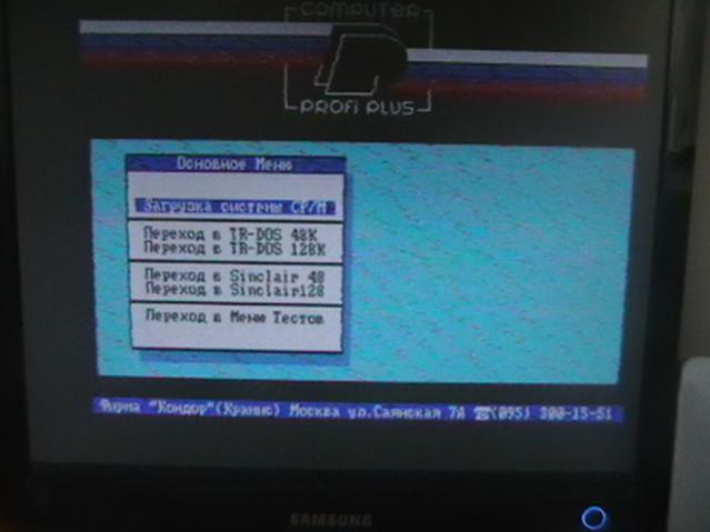

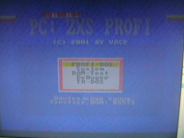

    С верхней платой и отжатой он-оф
ID:	25507   Нажмите на изображение для увеличения.

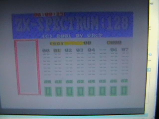

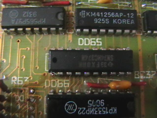

  6. #65
    19.02.2010
    Энергодар
    1,187
    27
    22 сообщений

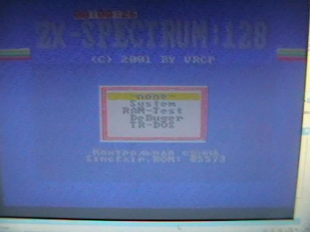

    С верхней платой и нажатой он-оф (режим тр-дос)
    Без верхней меню 128 в любых режимах(фото 3)
    Кнопка впаяна...
    Другие версии пзу пока неработают..
    На старом пзу без верха---128 при всех режимах
    С верхней...нажата кнопка---128 меню...отжата белый экран
ID:	25509   Нажмите на изображение для увеличения.

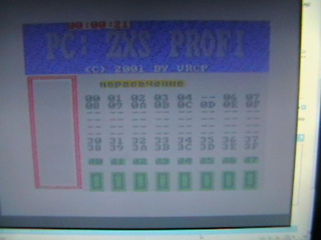

    будет работать. главное чтоб 32 ячейки соответствовали прошиве... по схеме верхние три адреса на земле сидят, поэтому до твоих ячеек в прошиве никак не доберешься
    у тебя с моей прошивкой, что я раньше выкладывал, должно быть как на фотке во воложении. у тебя явно какая-то ерунда с переключением в расширенный экран, посмотри сигнан 80DS c микросхемы DD46 (15 и соотв. инверсный 14 выводы), есть там изменения? а также доходит ли DC7 до 13 ноги DD46. посмотри управляющие сигналы на 1 и 9 ногах... может где обрыв и часть порта DFFD просто не работает...

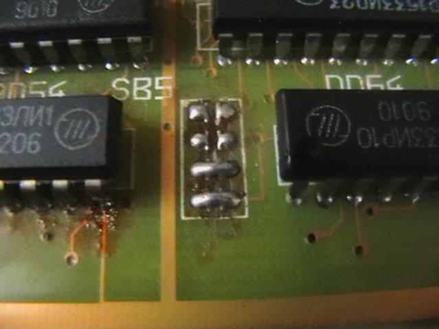

  9. #68
    19.02.2010
    Энергодар
    1,187
    27
    22 сообщений
    фото
ID:	25537   Нажмите на изображение для увеличения.
ID:	25538   Нажмите на изображение для увеличения.
ID:	25539   Нажмите на изображение для увеличения.

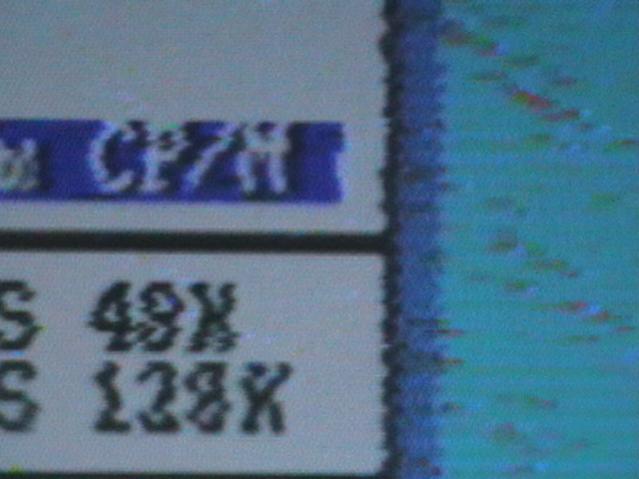

    Видео дефекта 14мв
    Ссылка для скачивания файла:
    http://fayloobmennik.net/451531
    Внимание! На скачивание файла был задан пароль: 1
    мелкая дрожь на экране
    при отжатой кнопке on\off нет сервисного меню ..не включается расширеный режим 512на240
    (Дефект устранен заменой микросхемы)

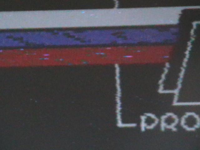

  11. #70
    19.02.2010
    Энергодар
    1,187
    27
    22 сообщений
    Дефект в виде помех на экране
ID:	25583   Нажмите на изображение для увеличения.
ID:	25584   Нажмите на изображение для увеличения.
