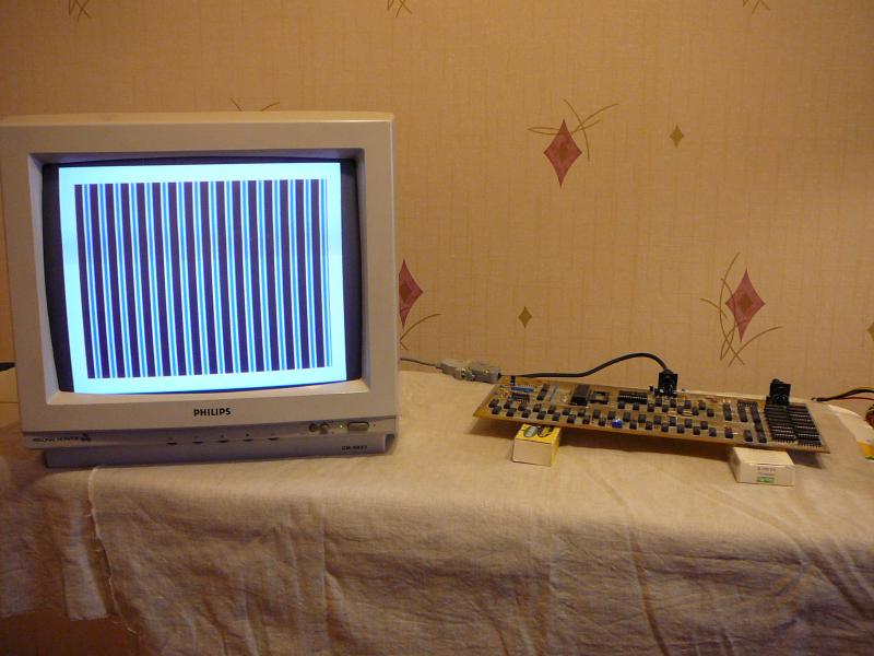

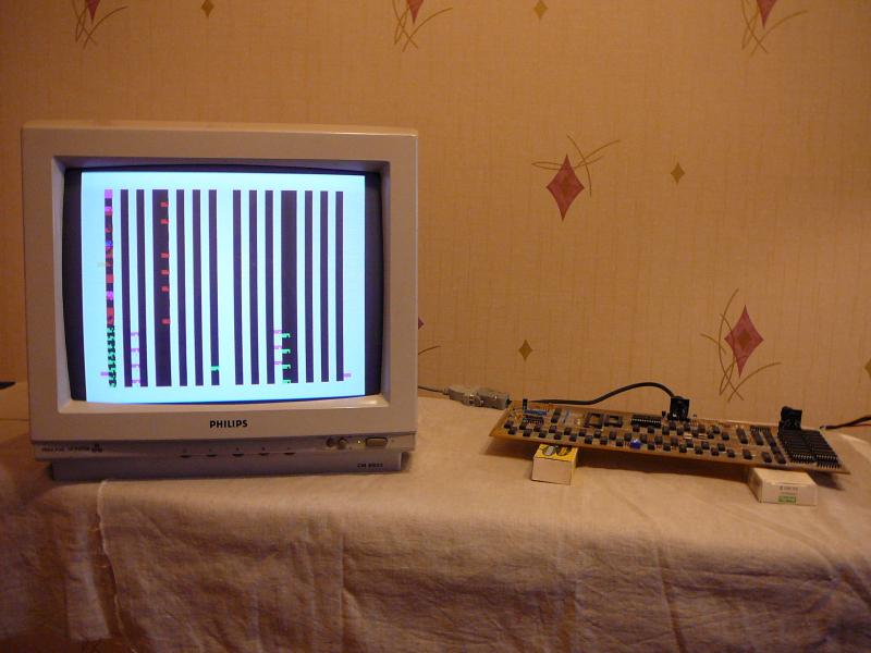

    Цитата Сообщение от Prusak Посмотреть сообщение
    Теперь можно паять
    Часто встречаются нижние платы Profi 3.2, у которых цепь U21-2 -- U25-11 замкнута на GND (надо резать дорожку с двух сторон отверстия GND и соединять ее проводком в обход этого отверстия).
    Еще мне давно встречались платы ("Абитроник", г. Пермь), у которых цепи питания были замкнуты через переходное отверстие! Кажется +12V была замкнута то ли с +5V, то ли с GND. Легко проверите тестером. Но Ваша на нее не похожа.
    И для того, чтобы еще больше подогреть Ваш энтузиазм, картинки: "шахматка", "матрац" и менюшка 128К.
ID:	35682   Нажмите на изображение для увеличения.
ID:	35683   Нажмите на изображение для увеличения.
