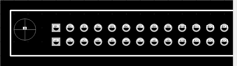

    Про дырочки записал. Численно хватит 2хIDC26 с питанием 5в и землей. Или два IDC34 как более привычных. Не должно вызвать затруднений.
    Вааще-то про дырочки ты не понял. На контроллерах, параллельно печатному разъёму NemoBus располагается его дубль под штыревой разъём, т.е. два ряда по 31 контакту

    Причем ряд "A" - нижний, ряд "B" - верхний. как в мультикарте Caro, или в SounDrive
    наоборот

    наоборот
    я про штырьковый разъем, а не про ламельный.

    лучше смотри на ZXMC-2, SMUC делался изначально под Скорпион, а на Скорпе нет NemoBus. А сигналы NemoBus смотри только здесь: Стандартизация ZX BUS интерфейсов и шин. Вон solegstar смотрит где непопадя, и от этого у него стороны А и В местами поменяны
    я тоже

    я тоже
    а по фоткам слабо посмотреть куда дороги в ZXMC2 идут?

    Да, у caro действительно задом наперёд, видимо он сделал как в ISA, но не учёл, что сторона компонентов у NemoBus другая. Значит теперь придётся делать как у caro, т.к. он был первым.

    т.к. у IDC разъемов нет сторон (А,В), а обозначить как-то надо было стороны штыревого разъема (ведь не 1, 2, 3...59, 60), я подглядел обозначение в разъемах DIN. У меня в SounDrive совпало обозначение сторон с Камилем.
