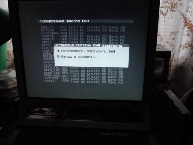

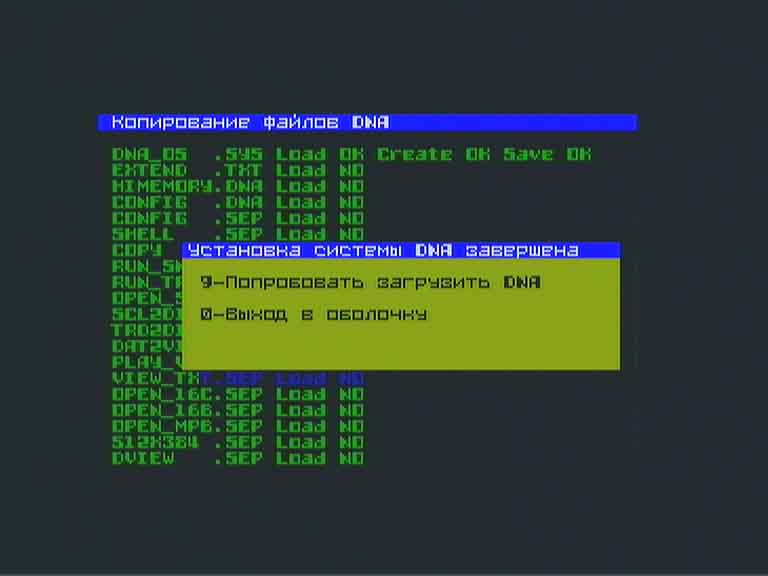

    Провёл ещё эксперимент . Форматнул один винт на реале утилём KILLHDD.SEP (не всегда и не со всеме винтами срабатывает), скопировал по одному все файлы которые копируются при инсталляции , запустил инсталяшку без копирования файлов . В результате всё окей . Похоже ту часть инсталлятора по массовому копированию файлов не хило колбасит кода он работает с сидюка .

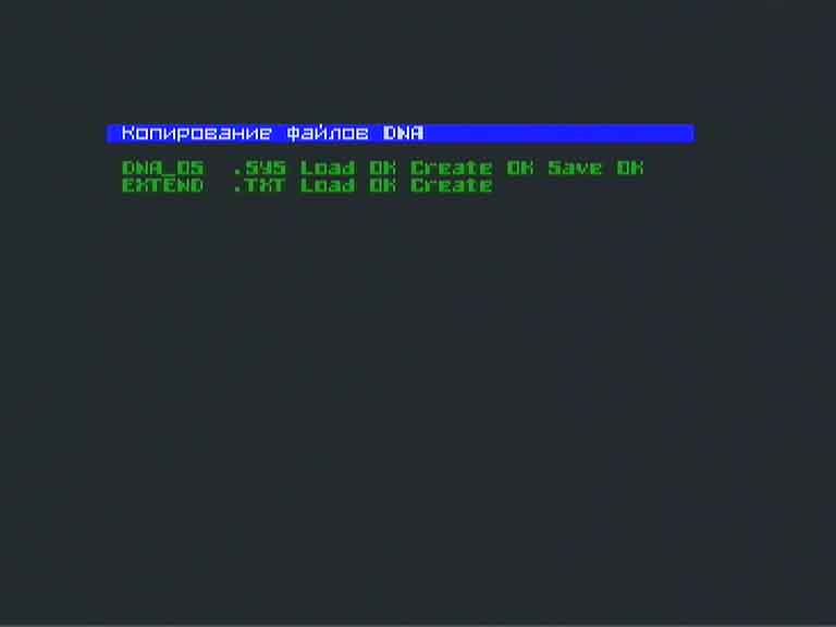

    Если инсталить обычным образом то получаем висюк ещё при копировании первого файла . (После сброса винт всё время светит диодом , сидюк не бутится ваще . Только если вырубить комп и потом снова врубить можно бутануться с сидюка . <- Похоже в этом виноват сам винт , который не переваривает аппаратный сброс).
    Попробовал ещё на реале с винтом формаченном в fat32 , получаем висюк на "выборе раздела" .
    Попробовал повторить процесс под эмулём - висюк на том же месте .
    (Так , похоже винт магическим образом заглючился от бесчисленных эксперементов , и даже при инстале с флопообраза под эмулём висюк на том же месте %( (форматирование не помагает) Надеюсь низкоуровневое форматирование его выпрямит .).
    З.Ы. Через оболочку файлы копируются нормально , образы дисков нормально перекатываются с сидюка в рамдиск (SNAпшоты то же нормально пускаются).
