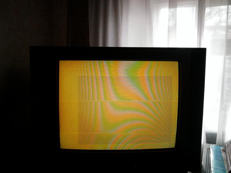

    Ну вот,значит, проверил, виновата КП13,заменил,и вот что получилось.что дальше делать не пойму.На изображении квадрат появился,здвинутый в правый нижний угол,и по цвету светлее чем бордюр.А бордюр так и остался жёлтым.На 12 ноге Тм9 лог "0" подозреваю, что дохлая.Закажу шефу микрухи недостающие,попробую подкинуть ТМ9ую.Мож кто сталкивался,плиз,ткните носом где копать?А то чёт ни чего в голову не идёт. P.S фоткал сотиком поэтому радуга и полосы на экране

    Вычеслил что однозначно надо менять тм9,кп11 и кп13.смогу заказать микрухи только после праздника.Потом отпишусь. Ну вот пришли микрухи. Сегодня буду менять

    Понимаю, что уже много времени прошло, но всёж, я таки добился матраса, осталассь последняя проблема. Не стартует пзу. проц греется ощутимо. При включении аппарата, вроде нормально отрабатывает первые фазы старта, затем когда доходит до загрузки с ПЗУ, и в момент когда экран чернеет(квадрат внутри бордера) он должен побелеть и внизу надпись стандартная появиться(так происходит на рабочем спеке, перекидывал пзу), но на этой плате на чёрном квадрате повисает как будто, до надписи не доходит так и висит чёрный квадрат. На кнопку сброса реагирует, но опять виснет на чёрном квадрате. Шины вродь все целые, просадок нет. Что может мешать процу завестись?

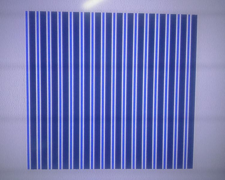

    Осциллограф имею Осциллограммы не проблема померять. А вот мой чудесный матрас:
    глючный, хотели сказать? посмотрите правильную картинку по ссылке, что-то у Вас экран начинается не там, где нужно. что-то похоже с самим знакоместом - справа нет синего пикселя. как будто у вас 7 точек по горизонтали, а не 8.
    нужно смотреть счетчики и логику после них. сигнал SCR записывает 8 точек в ир16. смотрите его работу, скорее всего он приходит не во время.

    Всё вами описанное имеется, просто я картинку чутка обрезал, не загружалась на форум...
