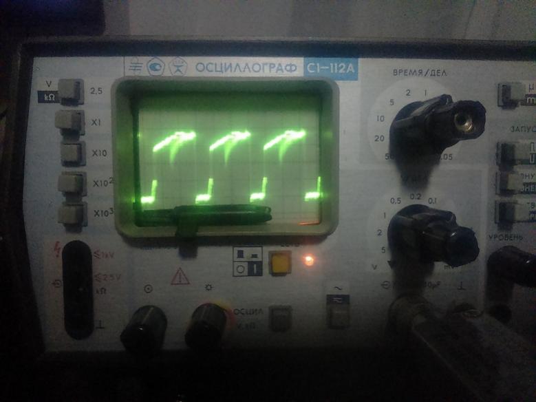

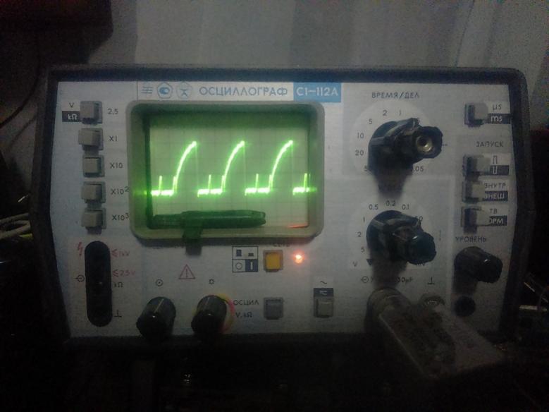

    Промерил Осциллограммы и вот что получилось...
ID:	60702 D0_D3_D4_D5
ID:	60703 D1_D2_D6_D7
    Вроде всё в норме, но меня настораживает первая осциллограмма. На ней какой-то выброс в отрицательную сторону в верхней части импульса, чтобы это могло быть?

    radiovoljt, ну теперь тестПЗУ нужна.
