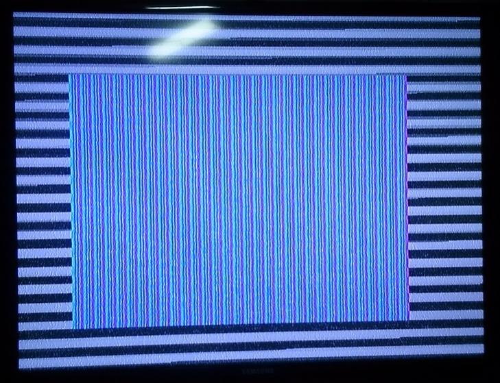

    Решил я этот тестром в эмуле запустить. и тут выяснилось следующее: У меня тест работает,но не работает(или работает неверно) формирование изображения в экранной области. Вот скрин второго теста(заполнение линиями) у меня:
    Через некоторое время появляется изменение в изображении, но дальше ничего не меняется:

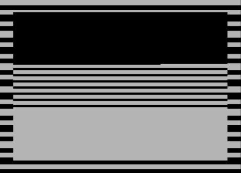

    А в эмуле второй тест выглядит так:
    Вывод: проблема с формированием изо. Либо труп оперативка(микра с адресами экранной области), либо что-то ещё. Подскажите, кто знает, куда дальше копать?

    Цитата Сообщение от radiovoljt Посмотреть сообщение
    либо что-то ещё.
    я бы начал с D19.
    проверьте ее входы-выходы. возможно нет какого-то входа, тогда ессно счетчик дохлый.

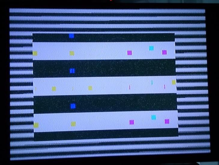

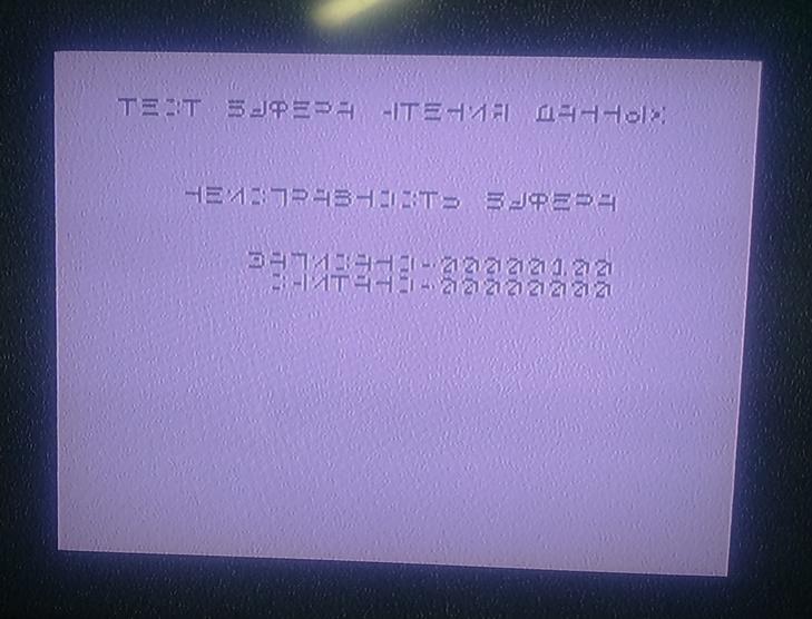

    Есть прогресс Вы оказались правы, дохлый мультиплексор d19. На его выходах полный 0. Заменил, и увидел Следующие экраны во время теста:
    То-есть теперь видна полезная информация для диагностики. Буду теперь разбираться дальше и менять другие неисправные детали согласно данным диагностики
    О результатах отпишусь

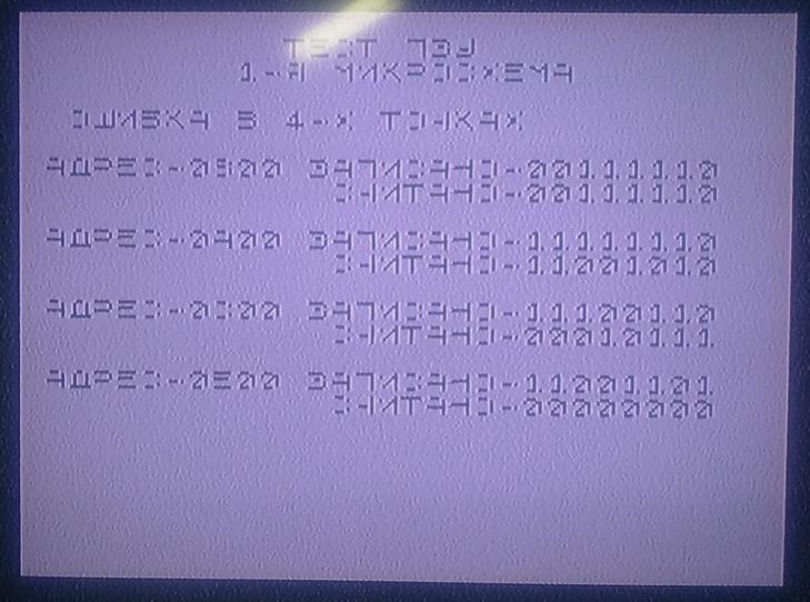

    Нашёл неисправность в виде сопли у 7 ножки ир22 на её 14. Теперь все тесты буфера и озу проходят без ошибок.
    Вот идеальный экран с родным ПЗУ

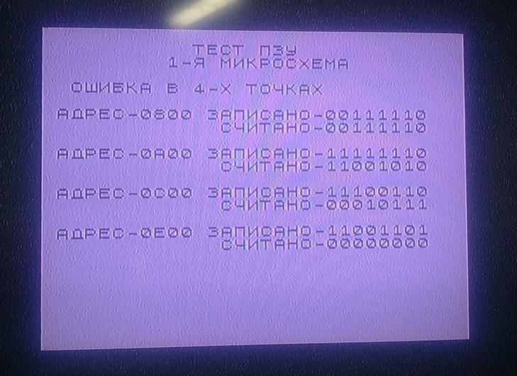

    Однако не проходит тест ПЗУ:

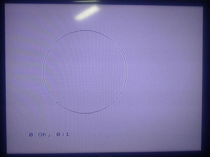

    Восстановил клаву! Мультиплексоры кп11 оба дохлые были!
    Остался вопрос по поводу подёргивания экранной области и почему ПЗУха(напомню, что у меня тестПЗУ на флехе записан) тест не прошла? Но это уже мелочи, не особо влияет на работу компа в целом.
    Зацените кружочек
    Уточню, это я восстановил ВЕСТА ИК-30 комп. Теперь набравшись опыта, буду композит до ума доводить. Тут в теме буду отписываться о проделанной работе, может кому интересно будет или пригодится

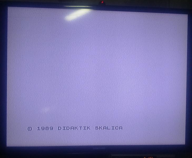

    Не знает ли кто-нибудь где можно раздобыть дамп ПЗУ от COMPOSITE клона ZX? Дело в том, что родная ПЗУ похоже труп... Хочу аутентичности, а так я знаю, что от Ленинграда 48 подойдёт. В сети композитовый ром не нашёл ...
  11. #50
    02.07.2006
    2,257
    540
    262
    156 сообщений
    8 Post(s)
    radiovoljt, откуда информация что у Композита существует своя аутентичная прошивка ПЗУ?
    P.S. И что значит "от Ленинграда 48"?
