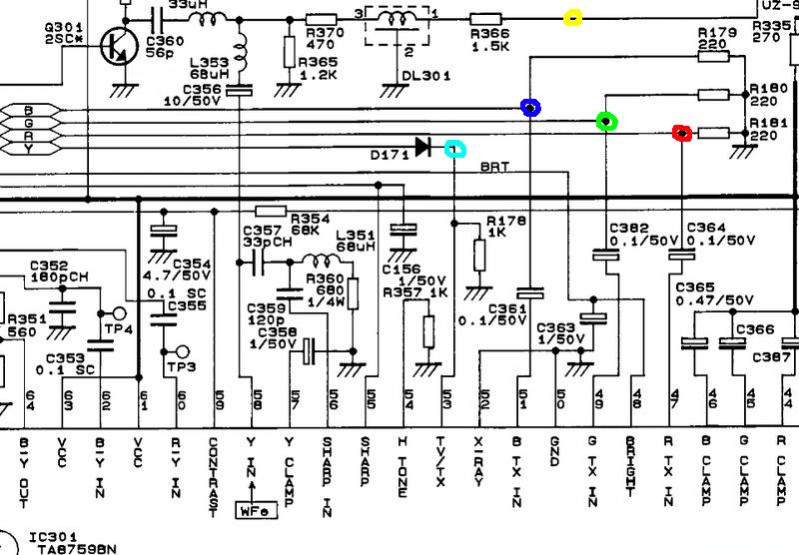

Попробовал сейчас +5В подать вместо синхры на "окно" , как обычно ничего . Но вот что я подумал - может 5 В мало для процека - он же питается от 12 В . А в даташите у него написано , что переключает он вроде при 6 В на RGB и при 4 В обратно на TV .Так что можно подумать об увеличении напруги , как думаешь Ratibor ? Может +12В пустить вместо пяти (с микрухи этой снять сразу же +12 В из питания) , через резюк какой-нибудь в 2 кОм .
