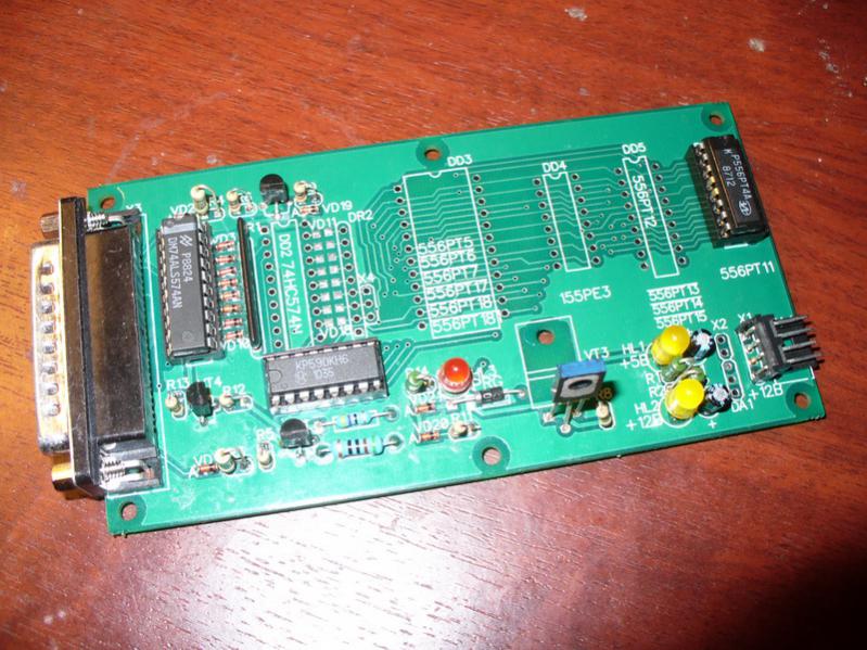

    Собрал и сразу заработало. Транзистор КТ814Б открывается нормально, только я его чуть было неправильно не запаял. Пока сделал только для РТ4, прошилась за секунд 15. Считал давно интересующую меня РТ4 с Поиска, в ней данные. Теперь бы понять, биты на своих местах, или надо их переставлять. Завтра поковыряюсь. А вообще я рад по самое немогу
    Биты не на своих местах, если такую же записывать на этом прогере - то не надо переставлять. Чтоб понять как оно работает - то надо переставить.
    тоесть если считать пзу и прошить новую то ничего не требуется,а если шить из стороннего файла то надо разбираться?

    Да.
    Правильно ли я понимаю, что ноги A0-A7 - это адрес, и они нормально разведены, а ноги IO0-IO3 в случае с альтернативной цоколевкой идут "наоборот". То есть в итоге нужно поменять порядок следования младших бит: 7654 0123 ?

    Да.
    да.
    да, если нужно поменять 0123 по цоколевке. только на РТ4, на всех остальных микросхемах цоколевка правильная.
    для переделки прошивки есть отличная программа от Anykey - Coder - ссылка есть в первом сообщении данной темы.
