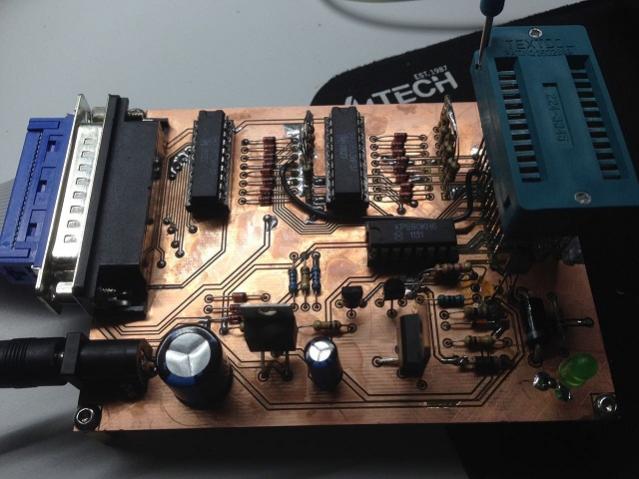

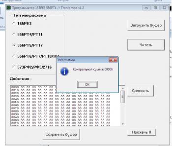

    Тоже собрал этот программатор чтобы починить БАЙТ. Не пойму в чем беда, проверил через WndLpt, 1533ИР37 работают, КН6 тоже.. замыкаю по очереди контакты данных IO0-IO7 на +5в в и пробую читать без микросхемы то выдает 1,2,4,8,10,20,40,80, вроде как все контакты данных тоже работают и значит и и все каналы у КН6. Пробую читать без микросхемы выбрав РТ5 , выдает контрольную сумму 0000h и все нули.. хотя по идее должны быть FF. Ставлю в панельку РТ5 пробую считать выдает тоже нули, как будто ее там и не стояло 20 раз проверил схему, все соответствует схеме. В биосе пробовал менять все режимы LPT порта, но не помогло. Пробовал на win7 32 бита и 64 бита, результат один и тот же.
    вот именно. FF там должны быть по умолчанию из-за цепочки VD20-R11, которая принудительно открывает транзистор VT4 из-за 5В в базе. возможно у вас транзистор не открывается или не правильно запаян диод VD20/VT4. ноль появляется только тогда, когда есть перемычка в ПЗУ, которая закрывает транзистор VT4 через резистор R10 и +5В идут на /RD lpt порта. проверяйте схему.

  6. #526
    18.11.2017
    д. Повадино, Московская обл.
    169
    63
    29
    11 сообщений
    solegstar, Спасибо ! Вы прям в точку попали.. действительно я резистор R11 запаял после VD22 и из за этого не работало.
