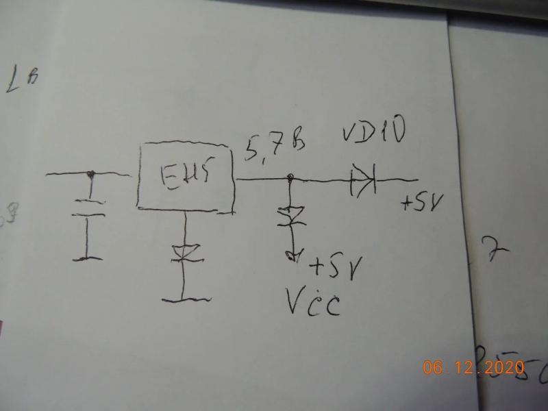

    Единственная доработка которую я сделал программатору описана в этой ветке, искать лень, вот фото из сообщения:
    В целом, у меня и без этого все работало, но теоретически, да и на практике, меряя напряжения на плате я увидел в этом смысл.
    Это точно нужно добавить в схему. Все остальное в целом не очень требуется.
