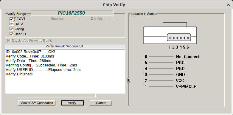

    Идея перераспределить домены питания оказалась успешной. На картинке - верификация флеша PICа, все читается нормально.

    Флеш был успешно стерт, питание передернуто. После этого, естественно, по USB ничего не определилось.
    Далее прошивка была зашита обратно только с подключением по ICSP и PIC стал снова определяться по USB.
